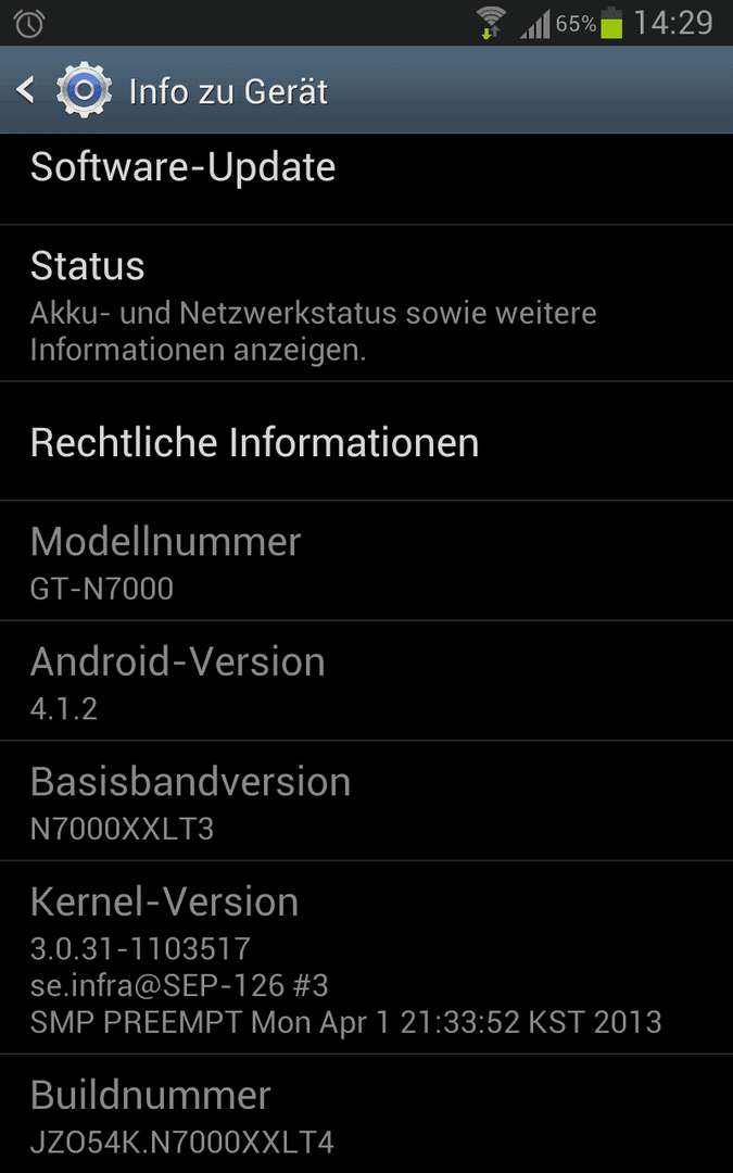

Könnte mir bitte jemand sagen, welches jetzt wirklich die aktuelle Version von JB für das Note (deutsch, ungebrandet) ist?
Drauf habe ich die im Screenshot angehängte, aber kann es sein, dass es da noch eine aktuellere gibt?
Wollte jetzt mein Note mal neu machen und nicht eine nicht aktuelle Version flashen.
Und bevor das wieder gelöscht oder sonstwas wird: Ich habe eine Stunde danach gesucht, das sollte doch wohl reichen.
Irgend jemand weiß es wahrscheinlich ja einfach so, der kann mir dann einfach antworten.
Nicht von Samsung... Wenn du weiterhin mit dem Samsungstandard leben willst, endet die Update-Reise für dich mit dem Rom, das du schon installiert hast.
Reaktionen: Notefalls, RoccoD und MichelFell
Vielen Dank. Ich war am zweifeln, weil ich von der Datei "... XXLSZ..." geflasht hatte, es aber auch eine "... XXLT4..." gibt.
Tjanun, wenn du alle ROMs in chronologischer Reihenfolge sehen (und eventuell downloaden) willst, gugst du hier: Original Firmwares für das Samsung Galaxy Note - Android. Du siehst, viel ist da nicht mehr zu erwarten. Das Note wird wohl nicht mehr weiter offiziell versorgt. Aber zum Glück gibt's ja android-hilfe.de.
Reaktionen: Notefalls und agentdoggie
Ja, danke RoccoD. Hatte mir gestern schon über Umwege die LT4 gesaugt, die werde ich nachher flashen.
Obwohl ich auf dem Rechner nur die Vorversion hatte und die auch geflasht hatte, ist auf dem Note die aktuelle drauf *grübel*. Da mein Note gerootet ist, kann es eigentlich kein OTA. Naja, jetzt habe ich auf jeden Fall die letzte Offizielle. Reicht mir eigentlich auch :)
