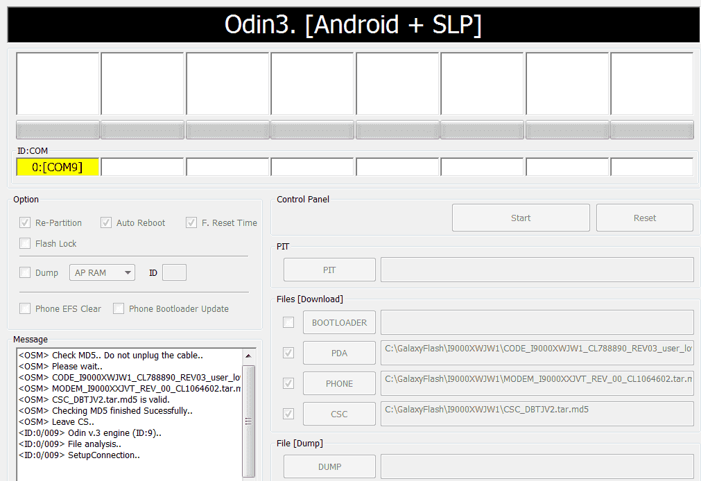

ich habe das SGS I9000 mit i9000XXJVT und CF-Root JVT.
Nach einer misslungenen Installation eines Call-Recorders bootet das Gerät sofort ohne Abfrage der SIM-Pin - ich kann aber den Bildschirm nicht entsperren. Der Recoverymodus geht nicht, aber der Downloadmodus.
Ich wollte nun mit JWI neu flashen, aber der Vorgang endet bei: Setup connection! Auch nach mehrern Durchgängen und Wartezeiten von mehr als 30 Minuten kein Erfolg:cursing:.
Weiss jemand einen Rat?
Wolfgang
Akku raus - PC neustarten - Odin einrichten - Akku rein - Direkt in den DLModus booten - Anderen USB Port nehmen -> Profit ;-)
Reaktionen: wolfloestoffel
Danke für die schnelle Hilfe!
Jetzt stoppt der Flash-Vorgang bei: zImage.
Im ersten Feld bei Odin steht: KERNEL, der grüne Fortschrittsbalken hat noch 3 mm, der Handybildschirm ist kardinalrot.
Kann ich die Verbindung trennen und einen neuen Flashvorgang starten oder komme ich dann nicht mehr in den Downloadmodus?
Wolfgang
Edit:
Ich habs gewagt - und gewonnen!
DLModus war möglich. Ein erneuter Flash lief durch
Wolfgang
Hello,
wird dir nichts anderes überbleiben als die Verbindung zu trennen. Mit der Tastenkombi kommst wieder in den Downloadmodus. Wenn es beim ersten Mal nicht geht, Akku raus 10 Minuten warten, Akku rein und weiter versuchen. Kann manchmal ein wenig dauern (halbe Stunde war mein längster Versuch) aber es geht......
