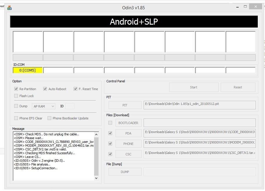

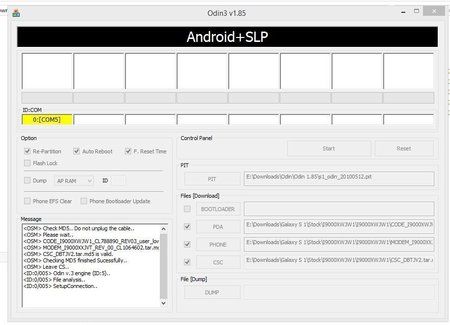

Hi Leute, ich brauche mal eure Hilfe.
Seit ein paar Stunden versuche ich ein SG 1 wieder mit der original ROM zu bestücken.
Im Moment läuft die Avatar 3.0 auf dem Handy.
Ich habe mir die 3 teilige version geladen, Odin 1.85 per Administrator geöffnet. PIT 512 rein, Haken bei Re-Partition gesetzt und die 3 Dateien eingefügt.
Handy an den PC, wird auch erkannt, aber nun bleibt der Vorgang bei : SetupConnection hängen.
Ich weiß echt nicht mehr weiter.
Übrigens, auf meinem Rechner läuft Win 8.1 Pro.
Ich hoffe, ihr könnt mir helfen.
EDIT: Mit PIT 513 funktioniert es jetzt, zumindest passiert was bei ODIN :)
Hallo kruemelgirl,
Mit PIT 513 wird es wohl nicht gehen.
2.3 Wichtige Anmerkung zum Downgrade ICS/JB (4.0.x/4.1.x/4.2.x) --> Gingerbread (2.3.x) Spoiler
Da ICS/JB ein anderes Partitionslayout hat, müsst ihr umbedingt mit 512er PIT und Re-Partition flashen, ansonsten startet das SGS nicht mehr.
Reaktionen: kruemelgirl
Kies vorher im Taskmanager beenden ...
Und unbedingt nur die 512pit file verwenden!
