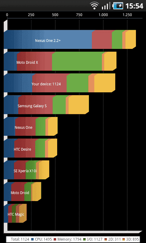

Hab nur noch den Wert, hab davor keine Screenshots gemacht, sieht immer so aus. Um die 1100, der Wert schankt natürlich bedingt durch die Menge an installierten Apps.
