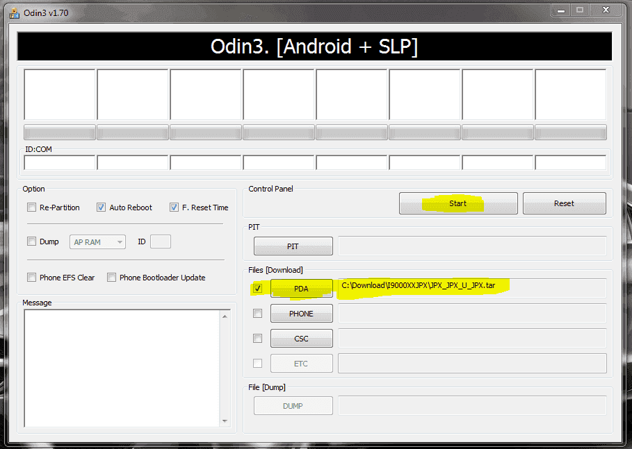

Flashe es gerade drauf, ist diesmal nur eine Datei JPX_JPX_U_JPX.tar
Flashen ging durch, Daten alle noch da. Scheinbar wurd einiges intern geändert, stand ziemlich viel Zeugs von Filesystem.
Alles mir bisher bekannte ist:
Root möglich z.b mit SuperOneClick http://forum.xda-developers.com/showthread.php?t=803682
RAM ist wie bei JPU 339 MB
Quadrantwerte sind nach 4-5x starten auf Niveau der JPU, somit knapp unter 1200
Geschwindigkeit ist gefühlt sehr gut.
Bei mir funktioniert Barcodescanner, dass tat er aber auch bei JPU sehr gut
Beautiful Widget läuft eben so wie bei JPU, einwandfrei.
Es handelt sich um eine offizielle Kies Version, keine Beta. Man kann JPX auch über KIES mit Änderung der Windows Registrierung flashen. Das ist einfacher als es sich anhört.
http://forum.xda-developers.com/showthread.php?t=835628 Hier den Patcher downloaden.
Kies starten, Patcher starten, im Patcher den Code auf XEU stellen (Spoof Product Code as) und Write Registry drücken.
SGS mit Kies verbinden und JPX flashen. Wichtig ist, dass man die aktuelle Kies Version 1.5.3.10103.102 fährt.
Bei Problemen mit der Erkennung, Unter USB-Einstellung Samsung Kies wählen und natürlich den USB Debbug Modus deaktivieren, falls dieser aktiv war.

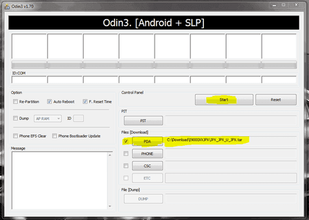

Zum flashen per ODin wie immer:
Zitat samfirmware.com :
Please when you have only one file SKIP RE-PARTITION!
Use only .PIT files if you have 3 files!
Odin starten in meinem Fall Version 1.70, das Feld PDA mit der .tar füttern und starten, fertig. Alle Einstellungen und Apps sollten erhalten bleiben, wenn man von JPU/JPO kommt. Der erste Start dauert etwas und hängt 1-2min (oder auch länger) beim S, dort geduldig bleiben und nicht reseten.
Das sieht dann so aus:
