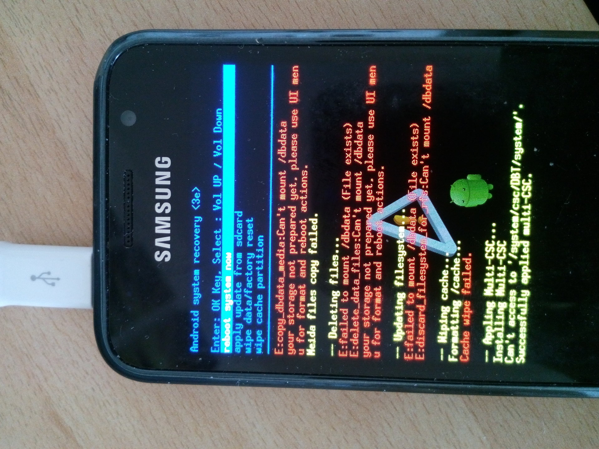

Ich habe mit der Tar Datei noch einmal geflasht. Habe mal den Bildschirm fotografiert.

ok alles klar, wipe data/factoryreset schon durchgeführt? Nach dem Neustart sollte es eigentlich behofen sein......

Wipe data/factoryreset habe ich durchgeführt. Es kommt ja die die Auswahl delete all user data. Sonst nur `No` Habe nun delet all user data genommen und danach im Menü reboot system. Leider bleibt das Handy hängen im start
und wenn du jetzt erneut ins Recovery startest, ist da was verändert oder komplett gleich geblieben?

ok alles klar, ich uploade dir eine 3teilige, da ist dbdata mit drin, somit kann es nachher auch wieder gemounted werden, wenn es einmal läuft, kannst du auf eine gleiche Version deiner Wahl flashen.
Der ursprüngliche Beitrag von 15:10 Uhr wurde um 15:19 Uhr ergänzt:
also einfach alles richtig einfügen, ap, cp und bei csc nimmst du die größere Datei, weil da dbdata drinnen ist. Die Pit unter Pit natürlich ;) und die Häckchen einfach lassen.....
