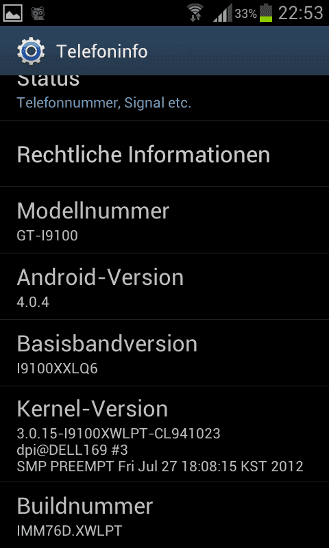

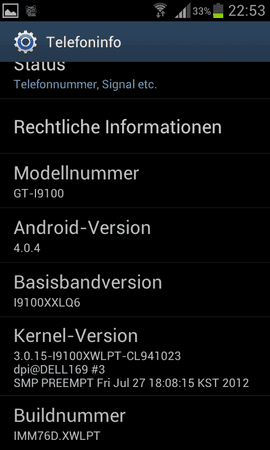

Hier der Output des Scriptes auf dem XWLPT-Kernel
# GT-I9100 Kernel MMC_CAP_ERASE bug detection #
# By Tungstwenty - forum.xda-developers.com #
# Tungstwenty@gmail.com #
Detecting safety of kernel: /cygdrive/c/Brick/XWLPT-zImage
Kernel: Linux version 3.0.15-I9100XWLPT-CL941023 (dpi@DELL169) (gcc version 4.4.3 (GCC) ) #3 SMP PREEMPT Fri Jul 27 18:08:15 KST 2012
1 ocurrences of the bad code signature
0 ocurrences of the good code signature
!!! WARNING !!!
The kernel appears to have MMC_CAP_ERASE *enabled*, which is dangerous on many devices
Unpacked kernel code stored at: /cygdrive/c/Brick/XWLPT-zImage_unpacked
The unsafe instruction can be found at offset 0x00594ec0
==================== Disassembly of the instruction ====================
If you want to check the disassembly make sure CROSS_COMPILE is correctly set and exported
*** Instructions for patching ***
- Choose one of the existing unpack/repack scripts
- Unpack the kernel code, initramfs, etc.
- Do a binary edit of the unpacked code
- At offset 0x00594ec0, replace "01 ?b 8? e3" with "00 ?b 8? e3" - change just the first byte to 00
- Repack the kernel, including the changed code and all original contents
- Re-run this script to confirm that the newly generated file no longer has MMC_CAP_ERASE enabled
Der Bug ist noch vorhanden. Und langsam ist es wirklich auffällig, dass Samsung das beim 4. ICS Release noch nicht gepatcht hat, wenn es denn wirklich so gefährlich ist. Auch ich vermute, der Bug wird nur durch CWM ausgelöst, wenn MMC_CAP_ERASE aktiv ist. Ein Dev müsste mal sehen wie sich der Stock-Recovery und der CWM Wipe unterscheiden. Sollte der von der Stock kein format auslösen dann wäre die Sache klar.

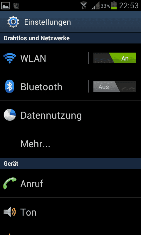

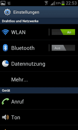

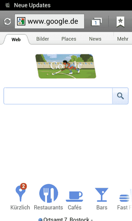

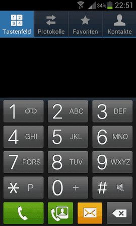

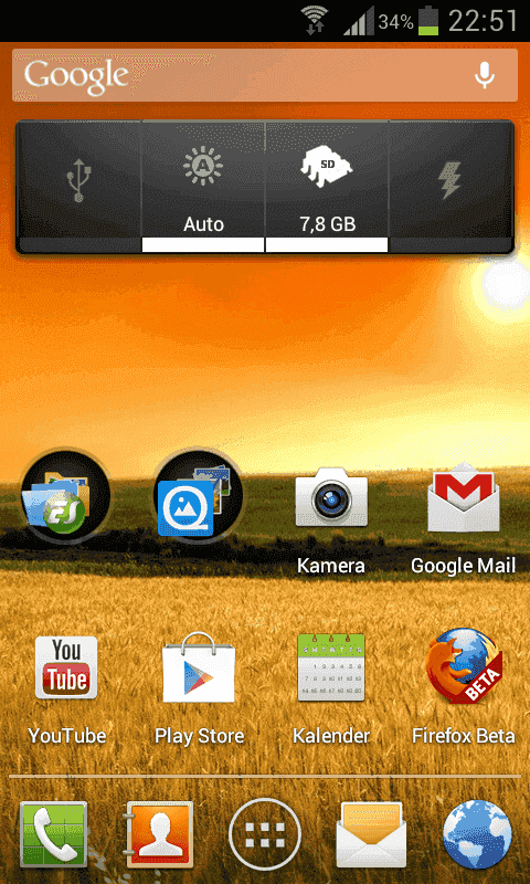

Mal ein paar Erfahrungen abseits unseres geliebten Brick Bugs.
- die ROM ist extrem schnell
- über 6500 Punkte im Antutu
- 6616 im CF-Bench
- im Browser Rightmark 117.216
- 1807 ms im Sunspider Javascript Benchmark (das ist vergleichbar mit aktuellen Quadcores)
- praktische Erfahrung, abseits von Benchmarks: Ich habe noch nie so schnell meine SMS mittels SMS Backup and Restore wiederhergestellt. Normalerweise brauche ich immer 45-60 Sek., dieses Mal nicht mal 10 Sek
- habe sehr hohe Übertragungsraten mit HSDPA, 6-7MBit/s wo ich mit CM9 z.B nur 3-4MBit/s hatte (selbe Baseband)
Die üblichen Features neuerer ROMs:
- Kontakte-Verknüpfung im Dialer
- Aktualisieren-Funktion im Browser
- Prozentanzeige Akku
Möglich, dass die anderen 4.0.4er ROMs ähnlich schnell sind. Dies ist die erste, bei der ich konkret Werte genommen habe.
Auch jenseits der Zahlen fühlt sich die Firmware sehr flüssig an. Stock-typisch gibt es immer ein paar mehr Lags als in AOSP/AOKP bzw. optimierten ROMs. Andererseits - ebenfalls Stock-typisch - ist die letztliche Performance auf sehr hohem Niveau, z.B. läuft jedes 1080p Video mit sehr hohen Bitraten flüssig. Da schwächeln die AOSPs meistens.
Bisher keine Bugs gefunden.
Update: Bevor die ersten Rufe kommen. Auf dem ersten Screenshot ist der Apex Launcher zu sehen.
