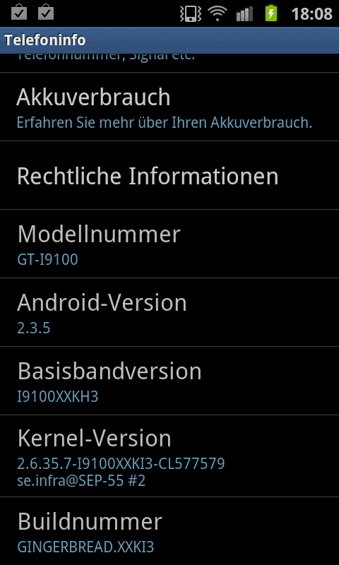

Hi, habe gerade die dreiteilige KH3 aus dem Anfangsthread geflashed. Nachdem der Flash fertig war hat das SG2 neu gebootet und ging ins Recovery. Dort stand dann einiges, kann es nicht reproduzieren (halt ähnlich DOS). Habe dann Reboot gewählt und jetzt steht das SG2 beim Startbildschirm (mit der Modellbezeichnung).
Beim letzten Flash ging das allerdings viel schneller. Jetzt weiß ich nicht weiter.
Da wäre natürlich wichtig zu wissen, was das war. Wenn dort Fehler in den Updatescripten aufgetreten sind, könnte man jetzt nachvollziehen, was schief geht.
Also es waren viele einzelne Sachen, wobei die Schrift in den meisten fällen rot war. Da habe ich wohl zu wenig aufgepasst. Wenn ich in den Downloadmodus komme, soll ich dann einfach ein 2. Mal flashen?
Ja, ein Clean Flash einer dreiteiligen Firmware mit Pit und Repart wäre jetzt angebracht.
So...erstmal Danke...der 2. Versuch ging flott und ohne Probleme. Habe danach gerootet und mein Backup per CWM eingespielt. Und ich bin sehr froh, dass alles geklappt hat.
Eine Frage dazu habe ich allerdings. Ich habe die Dateien aus diesem Thread genommen, das BAckup erstellt hatte ich unter der vorherigen Version (2.3.5 Version aus Polen). Und jetzt habe ich unter Telefoninfo geguckt und festgestellt, dass anscheinend immernoch 2.3.5 auf dem SG2 ist.
Ich verstehe das nicht.
Du hast ein Nandroid Backup eingespielt? Dann hast du natürlich die alte Firmware größtenteils wieder rekonstruiert. Nur das Modem, die Bootloader und einige Einstellungen sind übrig geblieben.
Ich weiß nicht, ob ich ein Nandroid Backup gemacht habe. Ich habe das SG2 unter 2.3.5 gerootet und dann waren die Apps Superuser & CWM dabei. Hatte dann in CWM die Funktion Backup erstellen genutzt.
Zum rooten unter 2.3.4 habe ich die root.tar aus dem Anfangsthreag genommen, also passend zu KH3. Daher war mir nicht bewusst, dass ich das Backup unter den "alten" Voraussetzungen einspiele.
Hat das jetzt Nachteile bzw. war der Flash jetzt überflüssig? Geflashed hatte ich, weil ich die 2.3.4 haben wollte.
Das war ein Nandroid Backup. Im Augenblick hat es nur Nachteile. Du hast jetzt ein munteres Kuddelmuddel aus alten und neuen Firmware Bestandteilen. Das kann nicht lange gut gehen. So war der Flash völlig nutzlos.
Nandroid Backups sind nur, wenn man die komplette Firmware sichern will. Wenn man die zurückspielt, wird auch die alte Firmware teilweise rekonstruiert. Das eignet sich nur, wenn man mit Firmwares experimentiert und schnell auf die alte funktionierende Version zurück will.
Solange es nur um Apps geht, nimm Titanium Backup.
