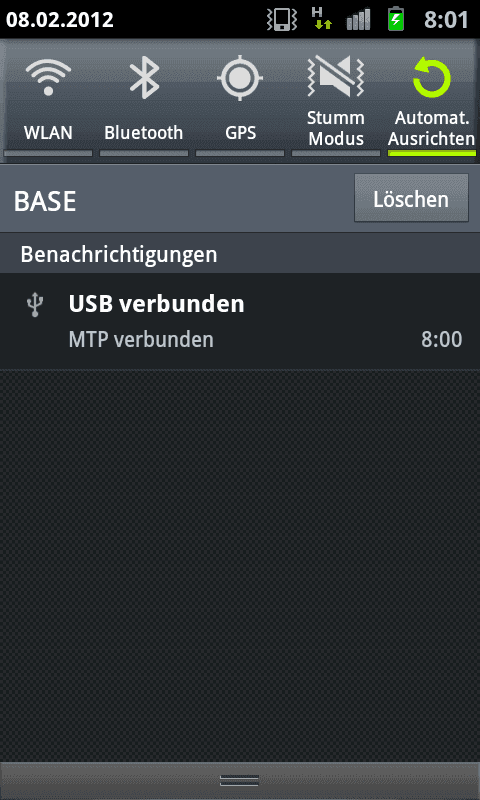

@Silver83
hab aus den mod von XDA deine Baterie % Anzeige integriert und die Blauen Icons rausgenommen.
@Milchbeck
nööö
  • Mod-crt.zip
Reaktionen: DJCoci, TheZero, tacsan und 2 andere

@desert0707 Vielen Dank für deine Mühen! Hat soweit alles geklappt. Leider hatte deine Version einen leichten 3D Effekt bei den Notifications Bar Icons (fand den nicht so passend). Hab mich jetzt also mal herangewagt und bei meiner gekochten Batterieanzeige den CRT Effekt selber freigeschaltet mit folgender Anleitung:
[MOD] Enable CRT Animation in Gingerbread - xda-developers
Für alle interessant, die selbstständig bei allen Gingerbread Versionen den CRT Effekt freischalten wollen.
Reaktionen: DJCoci und desert0707
