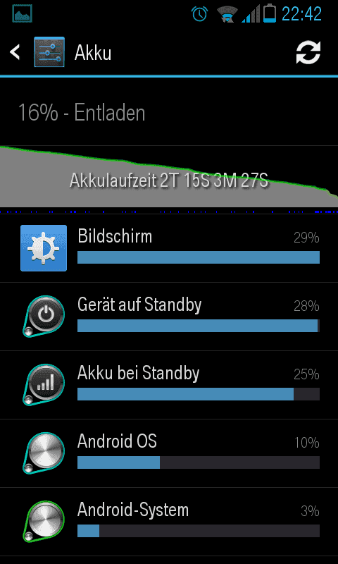

Ich habe jetzt seit einer Woche diese Version auf meinem Galaxy (mit original Kernel).
Das System läuft sehr gut. Flüssiger als ICS und die Farben kommen mir "knalliger" vor.
Und da liegt in meinen Augen auch der Knackpunkt.
Der Akkuverbrauch ist bei JB wirklich sehr hoch im Gegensatz zur ICS 4.0.4 LQ2.
Wie gesagt JB läuft perfekt!
Ich habe die LSD insgesamt 3 mal installiert (einmal mit dem aktuellen PhiliZ Kernel). Vorher immer einen Full Wipe durchgeführt.
Ob original Kernel oder mit PhilZ... der Akkuverbrauch ist enorm.
Ich vermute das die sehr gute Performance zu Lasten des Verbrauchs geht.
Mit dem Galaxy S 3 oder in ein paar Wochen mit dem S 4 macht das vieleicht kaum noch unterschied, aber das S 2 muss "kämpfen".
Ich hoffe einfach das die nächsten Versionen von JB das fixen können.
Ansonsten ein TOP Betriebssystem!
Was machst du mit dem armen Gerät?
Ciao
Toscha

Wie kommst du auf so eine Akku Laufzeit?
Gesendet von meinem GT-I9100 mit der Android-Hilfe.de App
Normales Nutzungsprofil für mich, Hauptsächlich Kalender, SMS, WhatsApp, Telefon; Screen-on insgesamt etwas über eine Stunde über zwei Tage. Keine Videos, keine MP3, keine Spiele.
M.E. kann man nur auf einer solchen Basis Akkustandzeiten vergleichen.
Ciao
Toscha
