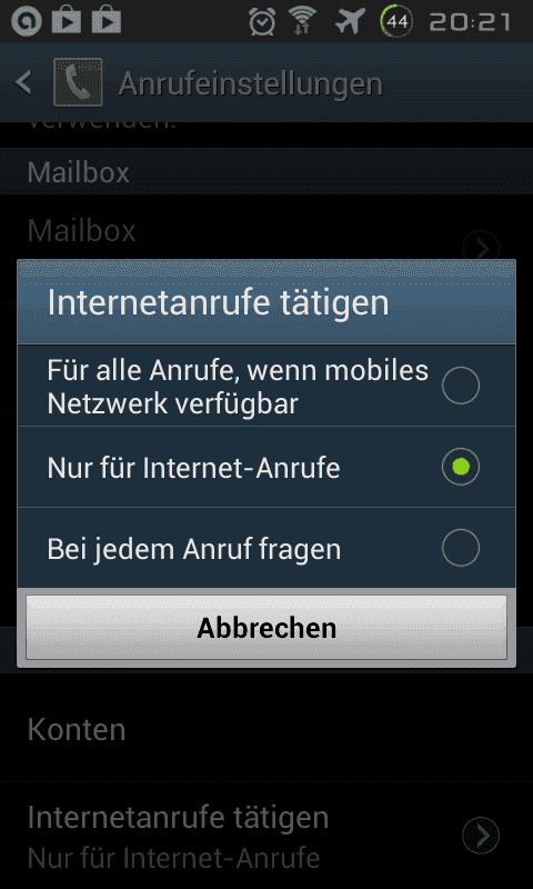

Danke für den Hinweis auf die SIP Funktion. Wie bringe ich das Gerät dazu, statt GSM den Sipgate Account bei einem Gespräch zu benutzen?
Wenn du SIP konfiguriert hast fragt er dich ggf. bei jedem Gespräch worüber du wählen willst (siehe Bild im Anhang).
Ich habe es so eingestellt das bei WLAN Verbindung beim wählen von Festnetznummern gefragt wird ob ich den Anruf per SIP (VoIP) führen mag. Für teure Auslandsgespräche einfach unverzichtbar für mich. Auch im Ausland unter der eigenen Festnetznummer für Freunde erreichbar zu sein hat so seine Vorteile (WLAN Zugang vorausgesetzt).
