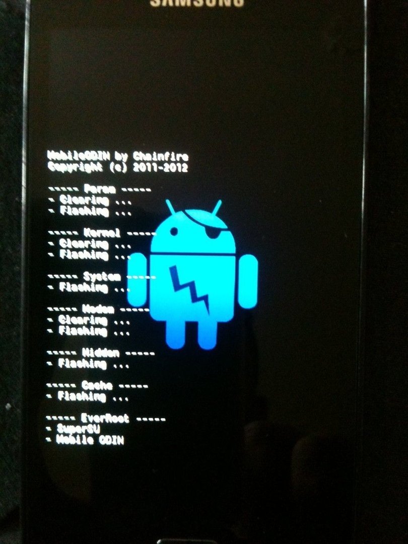

Ok also, die sd-card wieder ins Handy, mit Odin Mobile die FW geöffnet, hat alles super geklappt erstmal, dann schaltet sich das Handy plötzlich ab und startet sich neu. Zuerst kommt das Samsung Galaxy SII Logo, dann dieses Android Männchen und für ungefähr 2 Sekunden erscheint links davon ein Text (siehe Anhang)
Das Problem ist, dass sich das Handy nach diesem Text neu startet, und das immer wieder!!! Zuerst hab ich gedacht das ist normal und hab es einfach laufen lassen. Doch nach ungefähr 40 min hatte ich es satt und hab es abgedreht indem ich länger den Power-Button gedrückt hielt. hab es mal ne Stunde abgedreht gelassen und wollte wieder booten aber es passierte genau das gleiche wie vorher...

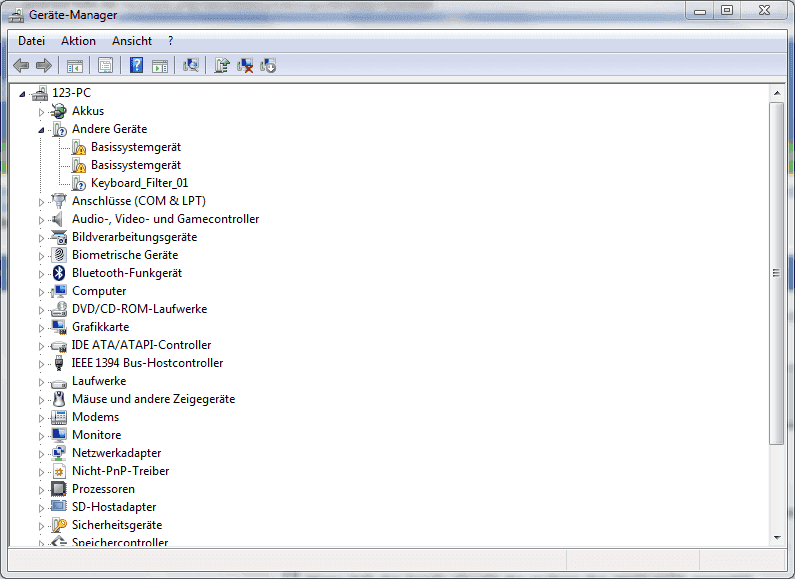

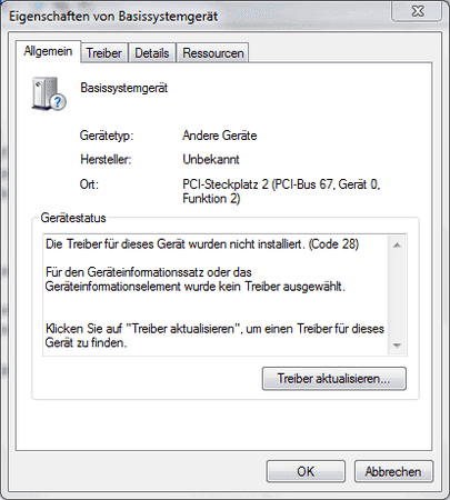

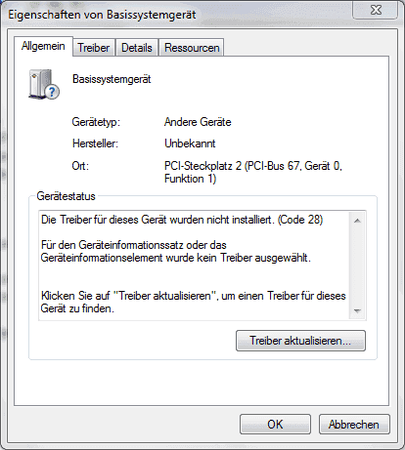

Im gerätemanager aktivierte ich "ausgeblendete geräte anzeigen", plötzlich erscheint unter Andere Geräte zusätzlich zu zwei mal basissystemgerät auch keyboard_filter_01....boahhh ich blick echt nicht mehr durch!!!!
Hier mal ein paar Screenshots:

Werden die Basissystemgeräte im Gerätemanager auch aufgelistet wenn das Hamdy nicht angeschlossen ist?
Oder ein anderes USB Gerät ?

Basissystemgerät? Eventuell mal neue Treiber für USB bzw. für den Chipsatz runterladen und installieren.
Weitere Fehlerquellen:
1. USB-Kabel defekt?
2. Kontaktprobleme bei der Verbindung (Kontakte bei den USB-Pins)?
3. Anderen USB-Port benutzt?
4. Treiberinstallation auf Administratorebene durchgeführt?
Ansonsten bleibt erstmal nur noch die Möglichkeit einen anderer Rechner zu benutzen.
Wäre aber mal interessant welche PID da angezeigt werden. In den Screenshots bist du ja in den Eigenschaften. Wenn du da auf den Reiter "Details" gehst und mal bei "Hardware-IDs" schaust was da drin steht wäre das gut. Da das hier aber ziemlich OT ist wäre das per PN besser ;).
