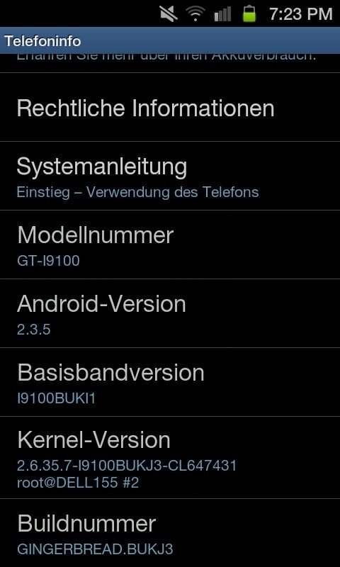

Ein Screenshot von >Einstellungen - Info zum Gerät< wäre auch eine hilfreiche Information für die Spezialisten hier, Dir weiter zu helfen. :)

ich hab jetzt das bild in den beitrag gemacht, kann mir nun jemand helfen? :(
Naja, wie ich weiter oben schon riet. Einen Werksreset solltest Du unbedingt mal machen.

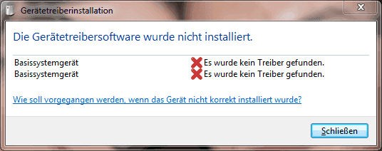

hy leute,
keine ahnung ob ich in diesem thread richtig bin aber ich habe ein ähnliches problem...
also ich möchte mein system flashen aber mein pc erkennt mein sgs2 nicht!
habe kies installiert wegen den usb-treibern, kurz vor dem ende der installation kommt das: (hab gerade versucht ein bild anzuhängen aber klappt nicht) Die Gerätetreibersoftware wurde nicht installiert, Basissystemgerät: Es wurde kein Treiber gefunden
B6v29mzNs6GHAAAAAElFTkSuQmCC
anschließend habe ich kies wieder deinstalliert, von der samsung homepage nur die treiber installiert, die gleiche fehlermeldung.
ich habe usb-debugging aktiviert, habe versucht usb-massenspeichermodus zu aktivieren, funktioniert alles nicht
ich habe so ziemlich alle foren durchsucht, habe jeden rat befolgt...
Ich weiß einfach nicht mehr weiter, habe sogar ein neues kabel gekauft, nichts!
der akku lädt aber wenn ich das handy anschließe...
mein laptop hat windows 7 und das handy ist ein galaxy s2 GT-I9100 mit Android 4.0.4 vom österreichischen netzanbieter Drei
Ich hoffe jemand kann mir helfen
Vielen Dank im Voraus

Wenn bei der Treiberinstallation schon etwas fehlschlägt sollte doch bei einem PC ein problem sein. Hast du denn Adminrechte?
Na klar!!! Ich bin der Admin

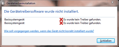

Im Anhang ist der Screenshot

AndroidRookie88 schrieb:
... aber mein pc erkennt mein sgs2 nicht!
... Basissystemgerät: Es wurde kein Treiber gefunden...
...von der samsung homepage nur die treiber installiert, die gleiche fehlermeldung.
ich habe usb-debugging aktiviert...
Auf dem SGS2 kannst du erst mal gar nichts tun, wenn schon auf dem PC die Treiberinstallation fehlschlägt. Dort musst du anfangen zu reparieren, am PC. Die Treiber brauchst du nun mal.
"Basissystemgerät" habe ich in dem Zusammenhang aber auch noch gar nicht gehört.
Sicher dass du die richtigen Treiber probiert hast?
Hast du mal die von der all4phone-Seite im Thread probiert? Sind zwar nicht die neuesten, aber die gehen sicher, sofern das Problem nicht wirklich an deinem PC liegt.
Der ursprüngliche Beitrag von 13:28 Uhr wurde um 14:34 Uhr ergänzt:
Oder hast du jetzt endgültig aufgegeben?
Hier bei xda gäbe es z.B. funktionierende Treiber, aber das wirst du schon probiert haben...
Das ist aber nicht das S2 was da installiert werden soll. Bei Basissystemgeräte tippe ich auf fehlende Treiber für das Mainboard des PCs. Entweder Mainboard Chipsatz oder ggf. USB3.0 Chipsatztreiber.

Die treiber von der xda seite hab ich schon probiert, es kam die gleiche Fehlermeldung.
Ich habe es zwar noch nicht an einem anderen rechner probiert, aber sollte es an meinem pc liegen, wie kann ich dann herausfinden, wo das Problem liegt??

@hiphoprulez
Die Fehlermeldung kam nach der Treiberinstallation, nicht bei der Handy-Installation.
Das Handy wird gar nicht erkannt vom rechner...ich schließe es an über usb und es tut sich gar nichts am bildschirm.
Wie kann ich rausfinden ob es an dem liegt was du vermutest?
danke und bis später
Mfg
Na mal im Gerätemanager schauen und ggf. den Treiber von CD nachinstallieren.
