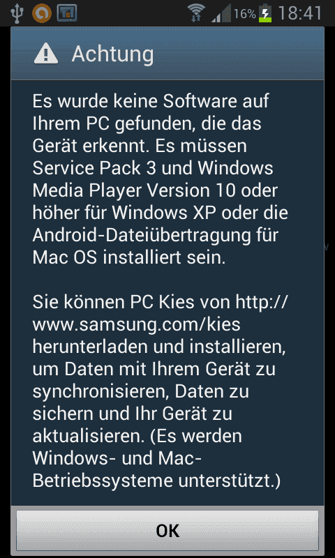

Hallo Leute,
vor kurzen lief auf meinem Galaxy S2 Stock LQ2 mit Siyahkernel 4.1.5 ohne Probleme. Kies hat mein Handy ohneProbleme erkannt.
Nun habe ich per Kies auf die 4.1.2 XWLSD geupdatet und habe nur den Siyahkernel v6b5 gelasht um Root zu haben.
Wenn ich jetzt mein Handy an den PC anschliesse, wird das Handy erkannt. Es erscheint im Explorer und ich kann direkt auf dss Phone oder Card zugreifen.
Nur wenn ich Kies öffne kommt da wo verbinden steht zwar I9100, aber es verbindet nicht! Auf dem Handy kommt Fehlermeldung das Kies nicht erkannt wurde (siehe Bild).
Kies habe ich schon deinstalliert, neu installiert, bringt alles nichts. Handy von meiner schwester (Stock galaxy S) wird ohne probleme erkannt. Und am Laptop meiner Schwester kommt bei meinem Handy der gleiche Fehler.
Nun wollte ich wissen ob andere Leute mit der 4.1.2 Stock mit dem Siyahkernel v6b5 auch das gleiche phänomen haben.
Flashcounter ist 0.
Danke
Ciao Roberto
Kann durchaus am Siyah liegen, nimm mal den PhilZ...
