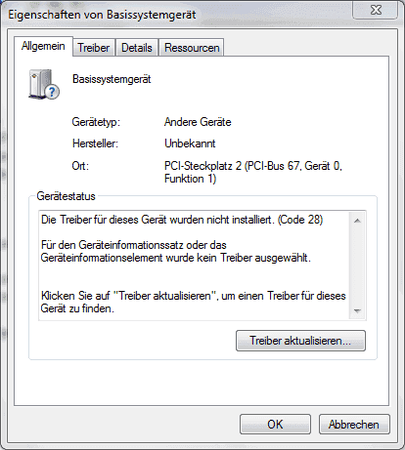

ok habe es wieder einmal probiert...
habe den Treiber (1.5.20) installiert und am Ende kam wieder die gleiche Fehlermeldung...
Keine Ahnung was dieses Basissystemgerät sein soll.

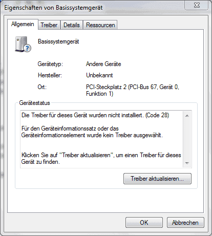

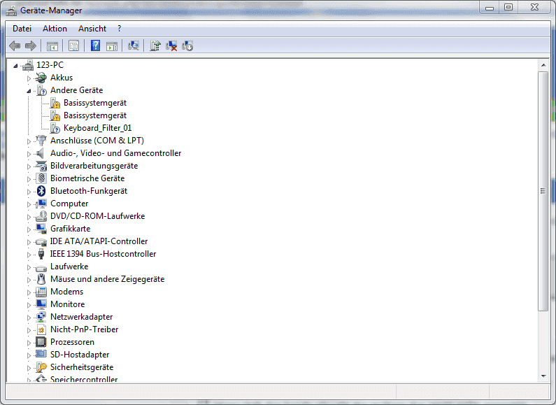

Im gerätemanager aktivierte ich "ausgeblendete geräte anzeigen", plötzlich erscheint unter Andere Geräte zusätzlich zu zwei mal basissystemgerät auch keyboard_filter_01....boahhh ich blick echt nicht mehr durch!!!!
Hier mal ein paar Screenshots:
Wieso lädt das Handy, obwohl der Rechner das Gerät nicht anzeigt??
Im Gerätemanager aktivierte ich "ausgeblendete Geräte anzeigen", plötzlich erscheint unter Andere Geräte zusätzlich zu zwei mal Basissystemgerät auch keyboard_filter_01...

Forsche erst mal nach dem Fehler mit dem Basissystemgerät (welcher Hersteller, also VENDOR ID http://www.pcidatabase.com/ usw.?).

Ja und von wem ist diese Vendor ID? Und wie heißt die Device ID von diesem Basissystemgerät?
Also das Problem mit dem Basissystemgerät hab ich gelöst,
es handelte sich dabei um den Ricoh PCIe Memory Stick Host Controller u. Ricoh PCIe xD Picture Card Controller.
Nur, was haben die mit dem S2 zu tun?

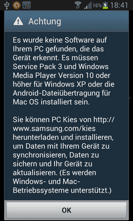

Hallo Leute,
hatte noch nie mit Kies Probleme. Habe bei dem update auf 4.1.2 daten gesichert. Anschliessend Update durchgezogen und wie unter 4.0.4 wieder Siyahkernel v6b5 installiert.
Nun wollte ich mein Handy an Kies anschliessen, folgendes!
PC erkennt Handy, ich kann auf Telefon und SD zugreifen. Nur Kies steht die ganze Zeit verbinden drann.
Und irgendwann kommt am Handy Fehlermeldung, das das Handy kein Programm auf dem PC erkannt hat (Siehe Bild).
