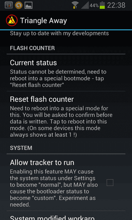

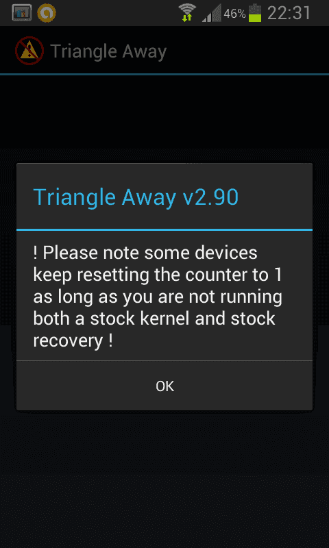

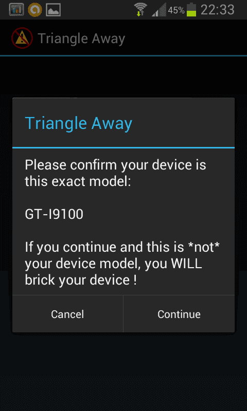

@hiphoprulez - OK danke. Hab den Philz draufgemacht. Da du den Philz nutzt kannst du mir vieleicht die Frage beantworten.
Wenn ich die triangle away app öffne kommen infos und danach wird mir der counter status nicht angezeigt. Muss man mit dem Philz neu booten um in einen special mode zu booten?
Ist das normal? Ist das bei dir auch so, oder hab ich was falsch gemacht?
Nein, ist normal...
Reaktionen: Galimali
Warum ist das beim Philz so? Funktionieren tut die app aber dann schon, oder?
Frag PhilZ, ist im Prinzip aber egal. Ja sie funktioniert ohne Probleme... Ich hab kein Dreieck mehr und ich hab es unter PhilZ Kernel entfernt.
OK danke. Dann passt es ja.
