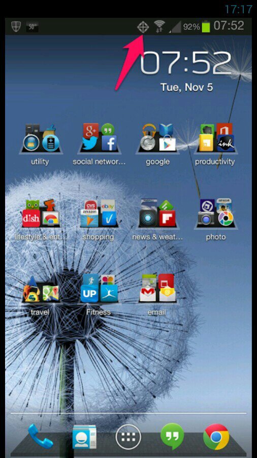

Weiß jemand, was dieses Symbol bedeutet? Das Phone ist ein amerikanisches und ich habe dieses Symbol noch nie gesehen...
sieht aus, wie ein etwas abgewandeltes GPS Symbol
