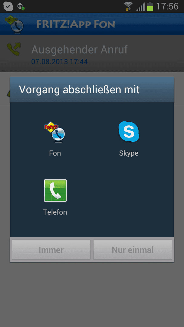

Nach dem Update (benutze nur offizielle FW, kein root) habe ich folgendes Problem:
Wenn ich einen Kontakt oder Rufnummer wählen will, kann ich nicht mehr die App auswählen (skype, Fritz-App oder normal per Mobilfunk) sondern es wird sofort per Mobilfunk gewählt.
In der App "Telefon" (Anwendungsmanager/alle) steht "keine Standardwerte festgelegt" und "Standardwerte löschen" ist ausgegraut. Das war sonst früher immer die Lösung bei diesem Problem.
Jemand mit demselben Problem? Lösungen?

Gemacht, leider kein Unterschied. Gibt es niemanden hier, der dss Problem bestätigen ksnn oder bei dem es nsch dem Update immer noch die Auswahlmöglichkeit beim Wählen gibt?

saiki schrieb:
Ich nutze csipsimple. funktioniert nach dem update problemlos. vll mal skype und co neu installieren.
Zur Verdeutlichung: BISHER konnte ich die App zum Raustelefonieren vor dem Gespräch aussuchen: (Screenshot)
JETZT kommt diese Auswahl zwar immer noch, wenn ich zB aus der App Fritz Fon einen Anruf starte.
Wähle ich aber über "Telefon" oder aus "Kontakte" wählt das S3 sofort per Mobilfunk. Selbst ein kompletter Werksreset hat daran nichts geändert, ich gehe daher von einem Bug aus.
