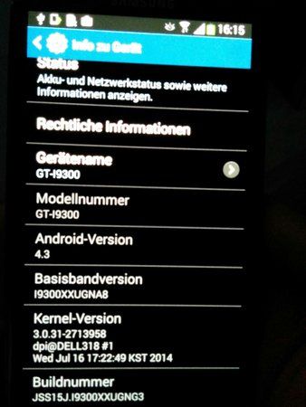

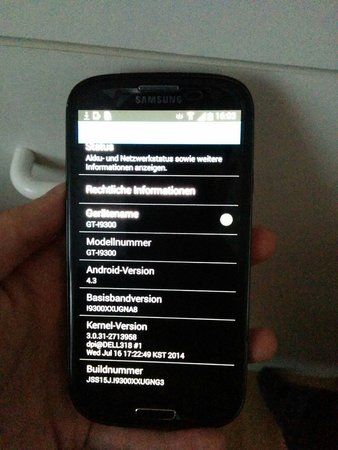

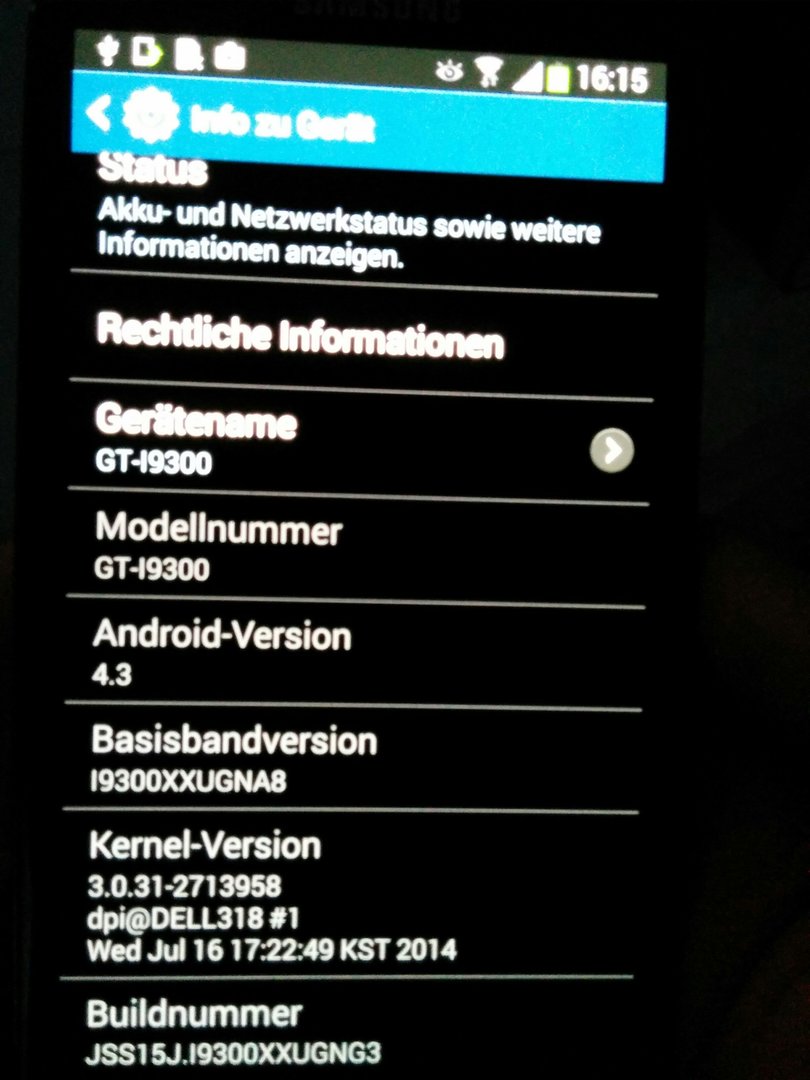

Ich glaube ich habe die Gleiche firmware genommen wie die, die schon drauf ist.
Drauf ist nämlich :
4.3
Buildnummer:
JSS15J.I9300XXUGNG3
Basisbandversion:
I9300XXUGNA8

Hallo ich habe vorhin das Gerät gerootet ( hat geklappt :)! ) und anschließend die neue firmware draufgeflasht. Allerdings hab ich jetzt haargenau die selbe Firmware samt Bezeichnung drauf? selbst die Uhrzeit ist die selbe... :o
Dann dacht ich erstmal das dass normal sei.
Habe anschließend das Gerät zurückgesetzt und der Root war weg. Muss ich den nicht Manuel entfernen?
Ein Problem bleibt noch. das Eigentliche Problem ist durch das Flashen nicht behoben worden ( Den Link den ich weiter oben gepostet habe von auf der Website Coba -> Post nr 7 ( die ersten beiden Bilder ) treten immer noch auf.... Hab ich vielleicht falsch geflasht? Bei Odin stand aber das alles glatt lief.
Immer wenn er in der Bootschleife ist, muss ich mehrmals hintereinander und sehr schnell den An/Ausschalter betätigen damit das Handy wieder normal startet.
Und Den Counter im Downloadmodus muss ich nicht entfernen oder? Habe ja eh keine Garantie mehr.

Ja wenn Du die gleiche FW drauf flasht, hast Du dann auch die gleiche drauf und original Samsung Firmwares kommen nie mit Root, also alles normal.
Es liegt also wohl ein Hardware-Schaden vor, meine Vermutung ist der Power-Taster.
Reaktionen: ceba
Hm ok, ich muss aber dazu sagen das nach dem Flashen der Originalen Software die Rootapp noch drauf war.
Ah stimmt, die Apps bleiben ja unangetastet.
