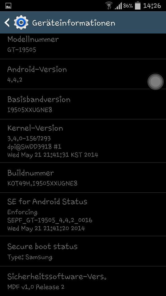

Taucher schrieb:
Ich mach das auch immer ohne Wipe. Sollte es wirklich mal Probleme geben, kann man immer noch wipen. Hatte bisher auch immer original Samsung Firmware drauf, entweder via Kies oder OTA,
Der ursprüngliche Beitrag von 11:06 Uhr wurde um 11:20 Uhr ergänzt:
@_Patrick_
Nach der NE8, gab es die NE5 und jetzt aktuell die NF1.
Gesendet von meinem GT-I9505 mit der Android-Hilfe.de App
