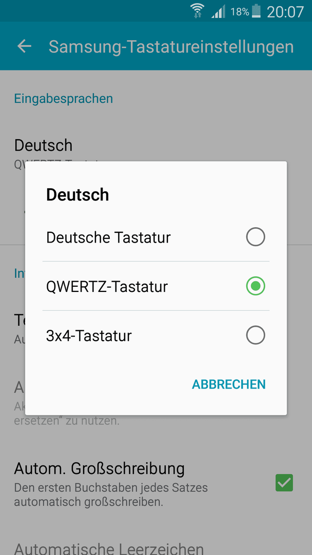

Kann man die Tastatur auch ohne "Ö" und "Ä" anzeigen lassen? Ich finde die Tasten sind jetzt zu nah aneinander. Desweiteren fehlt mir die Funktion "Lautlos". Air View funktioniert beim Lockscreen auch nicht mehr.
In den Tastatureinstellungen auf Eingabesprache gehen und da auf qwertz statt deutsch umstellen. Dann sind ä,ü usw. weg.

Super Danke :thumbsup:
