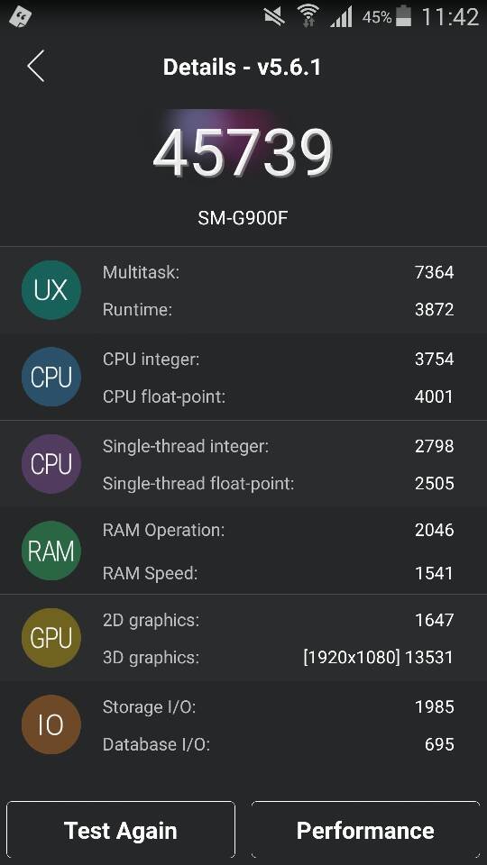

Das kommt bei mir mit Antutu raus
Ist das Ergebnis denn besser oder schlechter als zuvor?

mit KK sind es ca. 2000 weniger....
Hast du den Energiesparmodus an oder hast du den zum Benchmarken aus?
habe keinen Energiesparmodus an, hatte es gerade getestet nur verpasst ein Foto zu machen...
edit: habe mich auf die vorhergehende Angabe bezogen, die lag bei 45739
