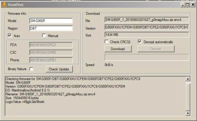

So sieht es mit SamFirm aus:

bei mir hat der SAM Downloader die Datei "SM-G900F_1_20160603201627_g0majg44uu.zip.enc4" heruntergeladen. Normalerweise sind das doch .md5 Dateien, sodass ich die nicht in Odin öffnen kann.
Geflash wird wie immer oder ?
die *.tar.md5 als AP hinzufügen und alle Haken raus bis auf "Auto Reboot" und "F. Reset Time"
