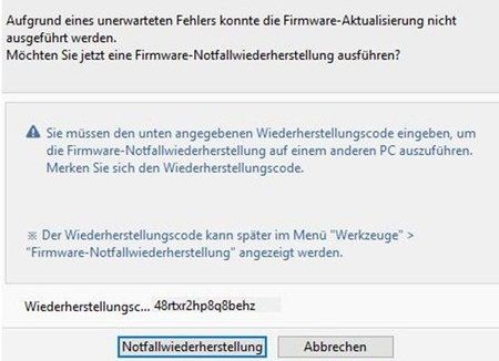

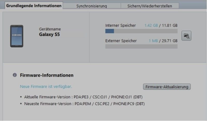

wollte Gestern Abend mein S5 OTA auf die aktuelle 6.01 DBT Updaten, doch da ist was schief gelaufen.
Vorgehensweise:
1. S5 auf Werkseistellungen
2. micro SD formatiert und raus genommen, mit SD geht auch nicht
3. Update OTA runtergeladen und installiert
3a. Update konnte nicht installiert werden über Kies machen so eine Meldung
3b. das ganze noch zweimal wiederholt immer das gleiche
4. Kies 3 installiert von Samsung Webseite
5. Update über Kies wie angeboten Bild 1
5a. Bild 1 mit den Firmwareangaben
5b. Firmware Aktualisieren angeklickt
5c. Bild 2 Firmware Update fehlgeschlagen
5d. Fehler auf S5:
Odin Mode
Product Name: SM-G900F
Current Binary: Samsung Official
System Status: Official
Reactivation Lock: Off
Knox Warranty Void: 0x0
Qualcom Secureboot: Enable (CSB)
RP SWREV: S1, T1, A1, P1
Secure Download: Enable
UDC Start
Grafik Bild 4
Firmware upgrade encountered an issue.
Please select recovery mode in Kies & try again.

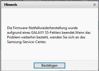

6. Notfallwiederherstellung mit Akku raus und rein machen, Kabel trennen und wieder dran
6a. Bild 3 Notfallwiederherstellung fehlgeschlagen
6b. zweimal probiert dazwischen PC neustart
S5 gleiche Fehlermeldung wie bei 5d.
Was kann ich tun?
