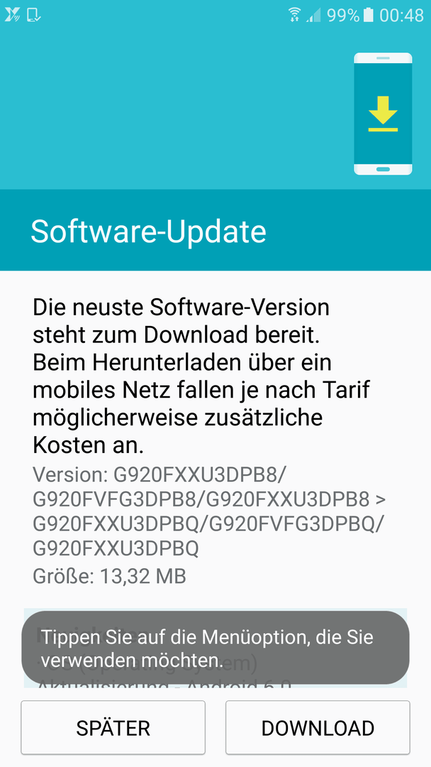

heute kam ein kleines ota hinterher.
Hallo, hat jemand das OTA mit SIM als Product Code schon bekommen? Bei mir kam noch nichts an...
