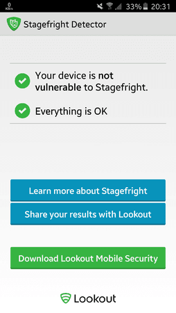

Ist halt die Frage welche App nun recht hat. Der Lookout Stagefright Detector sagt dass sie geschlossen ist, während die App von Zimperium angibt dass sie teilweise geschlossen ist. Vielleicht spielt dann auch die Abhängigkeit der einzelnen Exploits untereinander eine Rolle.

OGM? Neue Firmware.? Bei mir ist die Lücke geschlossen laut der app
MysteriousDiary schrieb:
@widdl
Ich hab die App von Ziperium genommen, weil meines Wissen die (bzw. einer deren Mitarbeiter) die Lücke entdeckt und an Google gemeldet haben. Es gibt insgesamt 11 Wege sich über Stagefright Zugang zum Gerät zu schaffen. Es scheint so, das einige gefixt wurden, andere noch nicht.
Stagefright-Sicherheitslücke: Elf Wege, ein Android-System zu übernehmen - Golem.de
