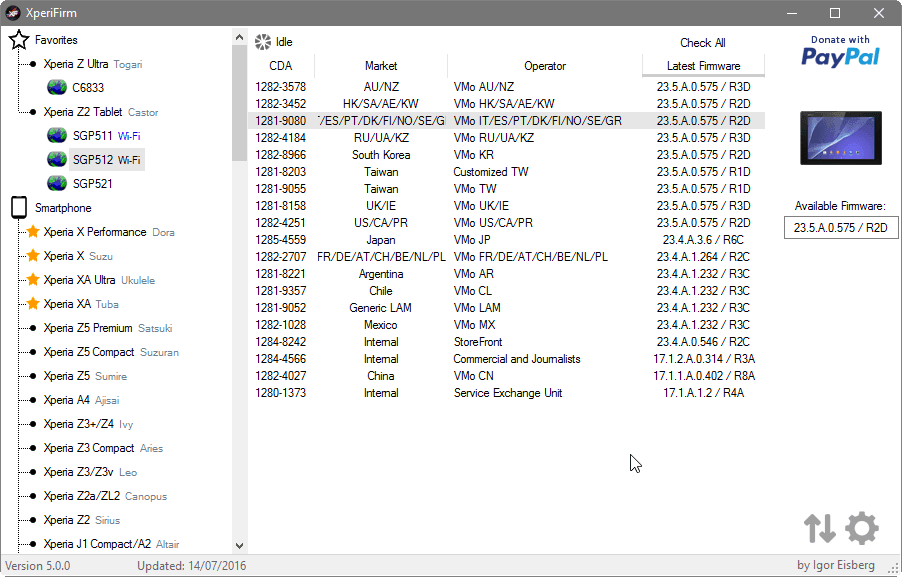

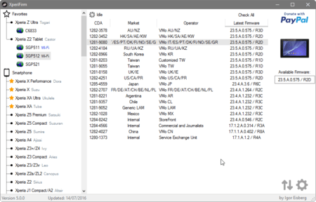

Hat eigentlich schon irgendjemand ein Update auf 6.0 bekommen mit der W-Lan Variante?
Ich habe noch immer nichts.
Gibts auch schlicht noch nicht, zumindest nicht für die DE-Variante.
Du könntest höchstens eine Variante eines anderen Landes flashen - siehe Screenshots. Das SGP512 bietet gar nur eine Variante mit Vodafone-Branding, die in Frage kommt.
