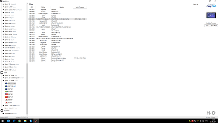

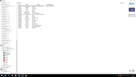

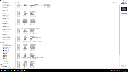

Meikon: Ich weiß nicht welche XperiFirm Du nutzt oder wo Du diese Information her hast. Ich habe die 6.0.1 über OTA erhalten und auch XperiFirm zeigt diese Version für das SGP511, SGP512 und SGP521 an (siehe Anhang).
