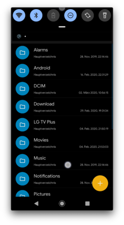

@Hangwire Das typische Problem das die Benachrichtigungsleiste heruntergezogen wird.
Hab mal in den Entwicklereinstellungen das visuelle Feedback bei Fingertipps aktiviert und man sieht sofort das ein Touch am oberen Rand des Displays genau in der Mitte "simuliert" wird wenn ich irgendwo anders auf dem Display tippe.
EDIT: Im Anhang mal ein Screenshot der das ganze gut darstellt. Mein Finger ist auf dem Ordner Music, gleichzeitig ist oben in der Mitte ein Touch registriert worden, der die Benachrichtigungsleiste triggert.
Kannst du mir bitte schreiben, wo ich diese Entwicklereinstellungen finde, seit dem Update und alles auf Deutsch finde ich es nicht mehr?
@covid19 Einstellungen -> Über das Telefon -> Build-Nummer (ganz unten) 7x tippen -> zurück -> System -> Erweitert -> Entwickleroptionen -> Bei Eingabe (ungefähr in der Mitte) den Punkt "Fingertipps anzeigen" aktivieren.

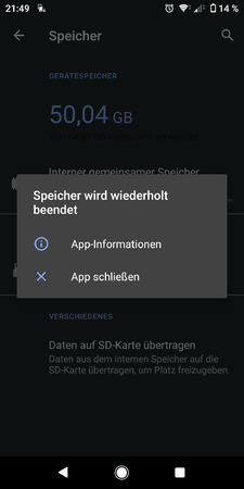

Hi, hatte heute ebenfalls das Update. FP-Sensor scheint zu funktionieren, alles andere ist noch nicht behoben. Sprachnachrichten viel zu leise, Benachrichtigungsleiste klappt häufig auf ohne ersichtlichen Grund, übertragen von Daten auf die SD-Karte funzt nicht. Überhaupt scheinen diverse App Einstellungen nicht zu funktionieren,nach dem bestätigen von Zugriffsrechten trotzdem keine Funktion . Banking allerdings bisher ohne Probleme.
Hier nochmal die Meldung die immer erscheint wenn ich Daten verschieben möchte....
