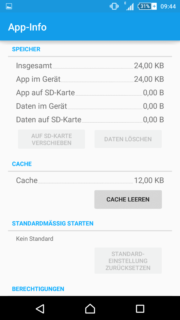

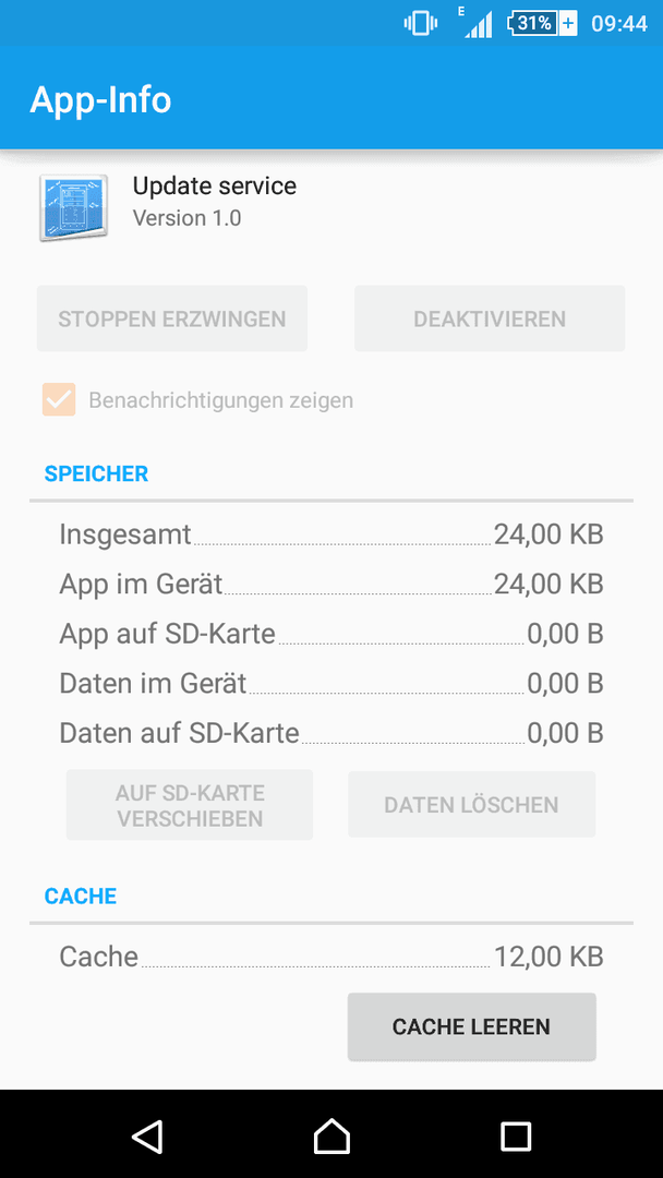

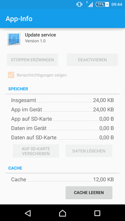

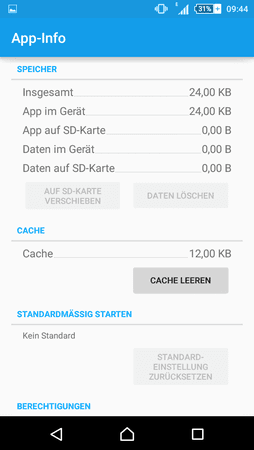

Was mach ich wenn ich aber den "Update Services" Stopp erzwingen gemacht habe, kann ich das wieder rückgängig machen?
Das was du gemacht hast ist nur temporär. Neustart und er läuft wieder.
Lg, Tom
TomHH schrieb:
Nimm mal "MyAndroid Tools" und schau mal nach Google Play-Dienste. Da findest du den SystemUpdateService.
Lg, Tom
Ohne Root kann ich da nichts machen!
Der ursprüngliche Beitrag von 08:53 Uhr wurde um 08:55 Uhr ergänzt:
Lg, Tom
Nein ist es nicht. Wenn ich neustarte und zu dieser App gehe, ist alles ausgegraut.:confused2:
schau mal weiter unten - da gibt es den Punkt "Standardmässig Starten" -> "Standardeinstellungen zurücksetzen". Kannst Du das machen?
Ne ist auch ausgegraut.
evtl. kannst Du den Dienst hiermit wieder starten: SmartTaskManager. U.u. tut es auch nicht weh, wenn er nicht läuft.
Welchen genau von den vielen?
Ich finde die App im Taskmanger nicht!
