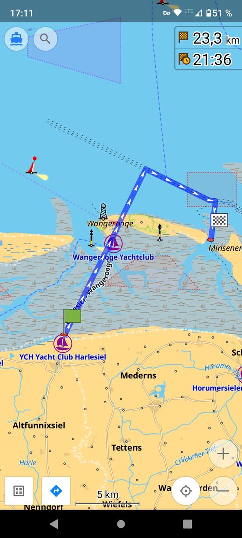

Beim Routenplanen am Meer bekomme ich immer diesen Fehler. Ich kann es nicht ganz nachvollziehen, aber es scheint als ob das beim Route planen aber auch beim Routing nach der geplanten Route passiert. Ist das ein bekanntes Problem oder mache ich etwas falsch?
Ich plane eine route von a nach b und es wird ein zusätzlicher zufälliger Wegpunkt eingefügt. Ich denke mein Screenshot zeigt das Problem recht eindeutig. Osmand 3.8.3

Ich wohne an der Nordseeküste und habe in OSMand die Seekarten aktiviert.
Ich habe mal eine Routenberechnung vom Hafen Harlesiel zur Ostseite der Insel Wangerooge vorgenommen.
Die Routenberechnung berücksichtigt nicht das vorgeschriebene Fahrwasser, sondern führt die Route sogar über die Insel hinweg. Also hier völlig unbrauchbar.

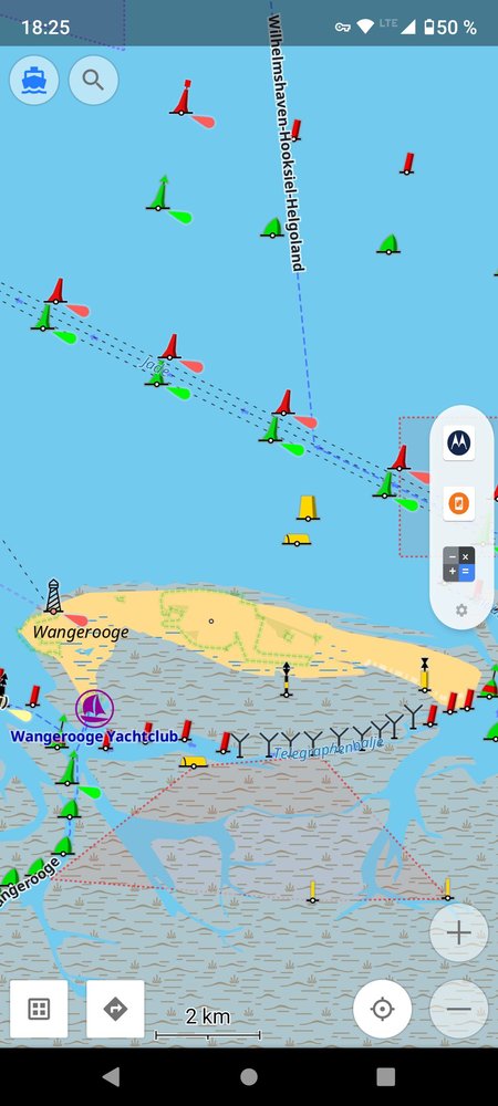

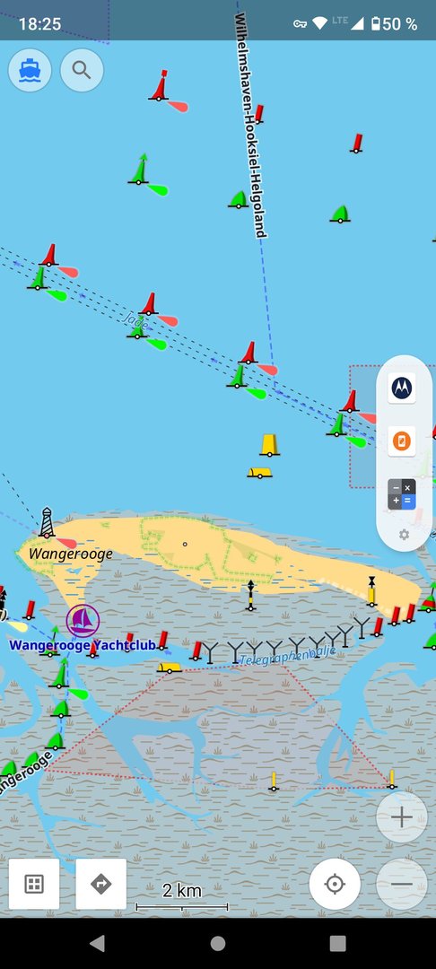

Diese Beispielroute habe auf die schnelle ohne Wegepunkte erstellt. Ich habe in der Vergangenheit auch Routen mit Wegpunkten erstellt, auch hierbei kam es zu kuriosen Routen.
Die gestrichelten Linien stellen eine Seeschifffahrtsstraße dar (s. Screenshot). Also ein vorgeschriebenes Fahrwasser.

OpenSeaMap scheint ein eigenes Projekt zu sein: OpenSeaMap
Meine genutzte OSMand Version ist: OSMand~ 4.4.7 von F-Droid.

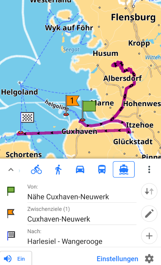

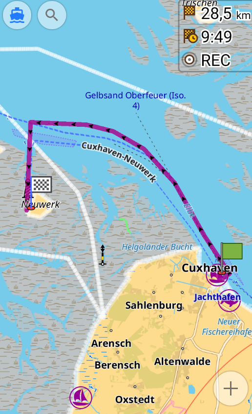

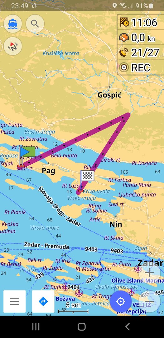

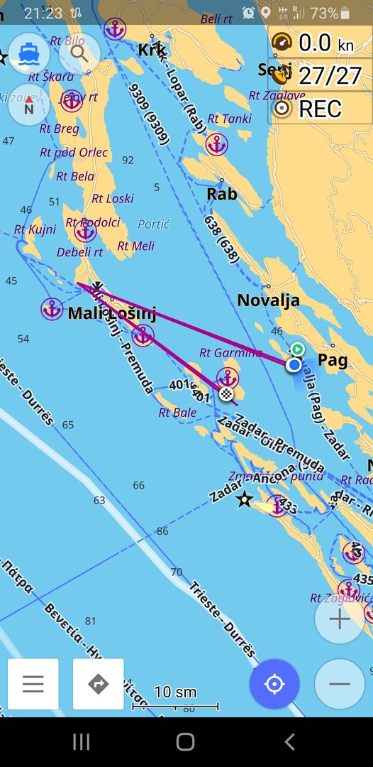

Bei mir ist jetzt auch OSMAND 4.4.7 aus F-Droid die aktuelle. Damit hab ich es wieder versucht.
Bearbeitet von: hagex - Grund: Beitrag bearbeitet, um die Lesbarkeit zu erhöhen. Grüße von hagex
Ich denke, Osmand kann mit Wasser nicht allzu viel anfangen. Da würde ich mich an den Support wenden oder in Github ein Issue aufmachen.
P.S.: Hast du als Navigationsart in den Navigationseinstellungen für "Boot" auch "Boot" eingestellt?
Hier ist übrigens der Userguide dazu:
Boat routing | OsmAnd
Danke Leonied, bei navigatipnsart boot tritt das Problem definitiv auf, bei direct Routing funktioniert es soweit.

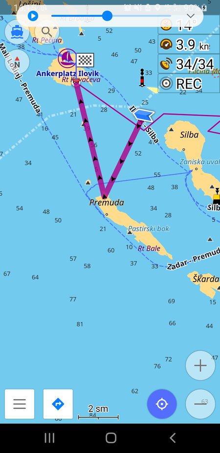

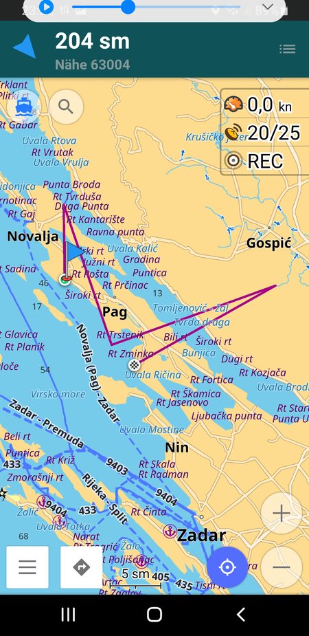

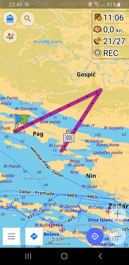

Habe OSMand vor 4 Jahren, bei der letzten Atlantiküberquerung, jeden Tag mal für 5 Minuten mitloggen lassen.
Auf der Segelyacht lief als Kartenplotter auf einem PC OpenCPN Official Site
Hat mich also interessiert wie das nun aussieht.
Mein erster Versuch, gar nicht mal so schlecht!
Aber dann..... :1f631:
Das geht wohl rechts bei Brunsbüttel von der Elbe in den NOK und bei Albersdorf in die Eider
Mir fehlt auch die Angabe vom Tiefgang. Gerade bei Neuwerk durch die Pricken oder der Weg nach Wangerooge
Nette Episode die mir zum Osmand/Segeln.
