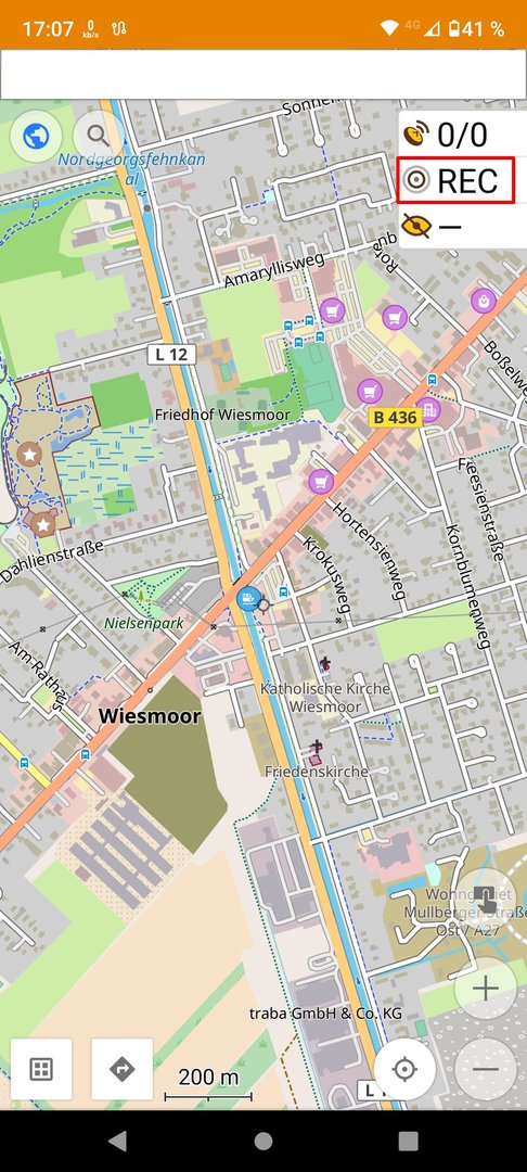

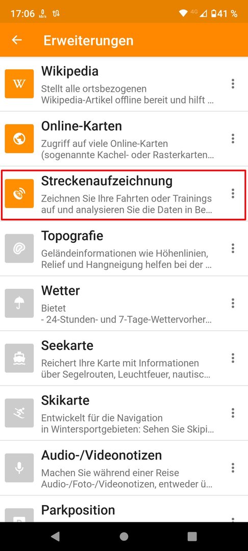

@Schnarchzappen
Ich nutze die Streckenaufzeichnung in Osmand zwar nicht, aber es geht in Osmand.
Du musst bei den Erweiterungen "Streckenaufzeichnung" aktivieren, ggf. dort in den Einstellungen weitere Parameter definieren.
Danach hast Du oben eine Schaltfläche "REC". Dort kann die Streckenaufzeichnung gestartet werden ohne das die Navigation läuft. Habe die Darstellung der Schritte in den Anhängen beigefügt.
