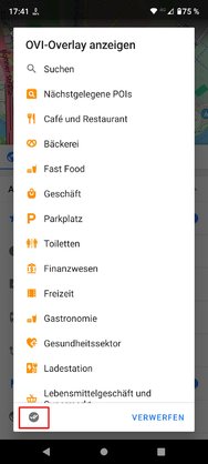

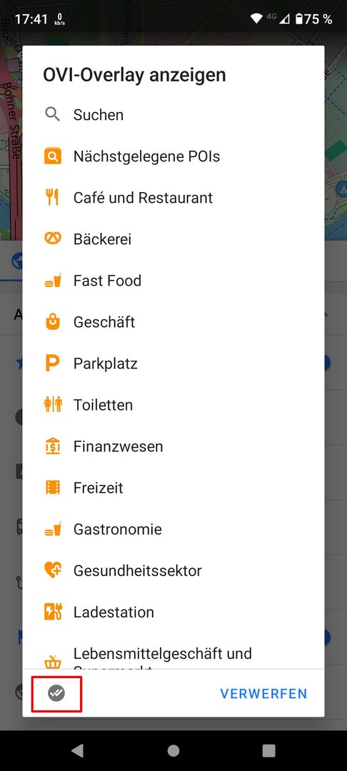

Doch, das geht inzwischen mit einem Trick. Und zwar muss man die Schnellaktion unter "Anzeige konfigurieren" -> "Benutzerdefinierte Schaltflächen" aktivieren. Dann bekommt man ein neues Symbol im UI und kann dort eine Aktion hinzufügen. Dort dann wiederum unter "Karte konfigurieren" -> "OVI" die POI-Kategorien hinzufügen. In der Auswahl werden wohl nur die letzten aus der Suche angezeigt, wenn der gewünschte fehlt, vorher auf der Karte in der Suche nach dieser POI-Kategorie suchen.
Über die Schnellaktion kann man viele Dinge schnell steuern. Finde ich extrem praktisch.

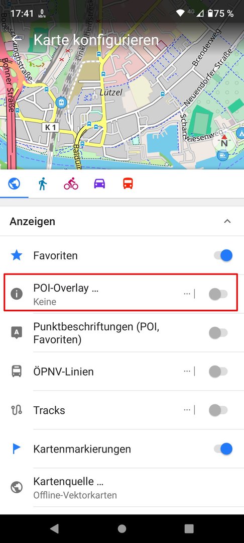

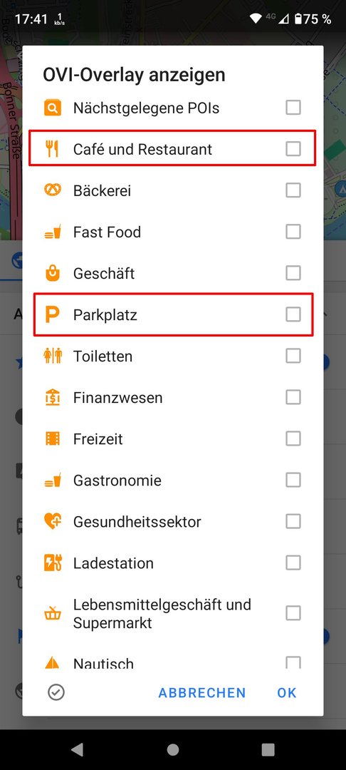

Das ganze geht doch viel schneller und einfacher (s. Anlagen). Dort wird aufgezeigt, wie man vom Threadstarter gewünscht, Parkplätze und Restaurants sich gleichzeitig anzeigen lassen kann.

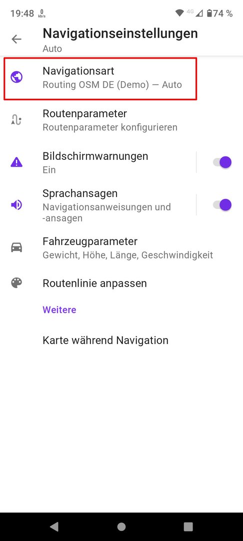

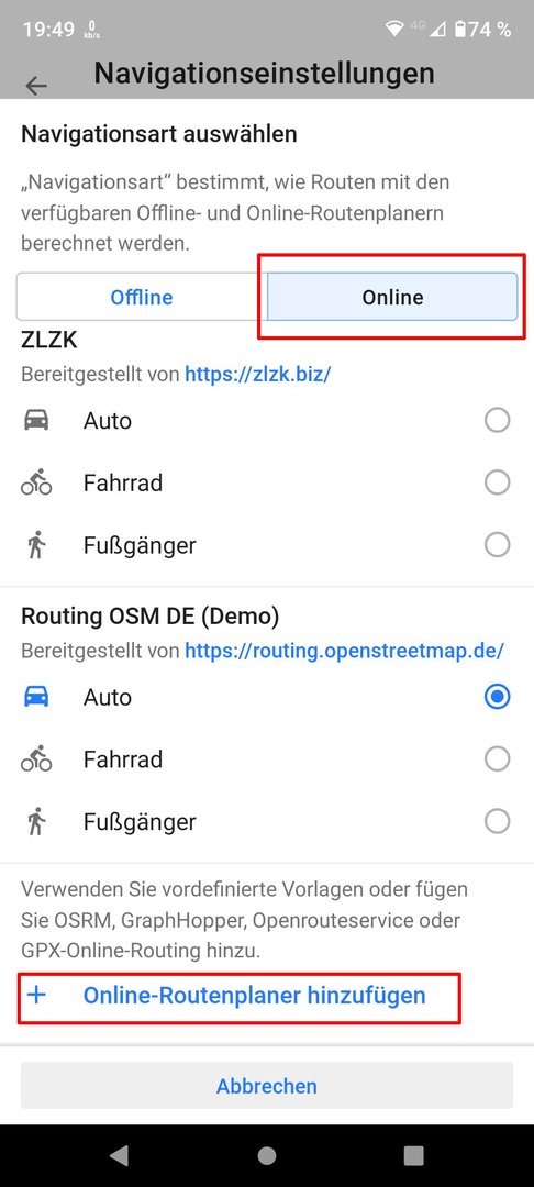

Kurze Frage offtopic: Hast Du schon die neue Funktion "online Routenberechnung" gefunden. Damit können jetzt auch Auto Routenberechnungen schnell und ohne die bislang erforderlichen Zwischenziele vorgenommen werden.
Was noch fehlt sind "alternative Routenauswahl" und "Berücksichtigung von Verkehrsmeldungen".
@Trauco
Was ist an dieser neu? Die gibt es doch schon ewig unter Einstellungen -> Profil -> Navigationseinstellungen -> Navigationsart -> Online -> Entsprechendes Profil. Oder ist da ein neuer Anbieter dazu gekommen? Ich meine, früher gab es nur eine Option.
@Lenoid
Ja, ich hab früher auch schon mal eine Online Berechnungsfunktion gesehen, fand die aber nicht so prickelnd.

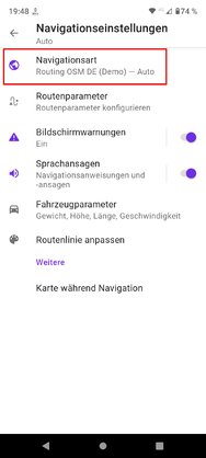

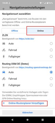

In meiner jetzt genutzten Osmand~ (4.7.17) von f-droid (Ich weiß nicht die aktuellste Version, aber ich nutze die alte immer etwas länger, bevor ich auf die neue gehe). Dort wurde die online Routenberechnung m.E. erneuert. Es sind schon zwei Anbieter vorinstalliert und man selbst noch weitere hinzufügen (s. Anlagen)
Die Berechung einer Autoroute von Ostfriesland nach Dresden (über 500km) macht er jetzt Sekunden schnell.

@Trauco
Genau die meinte ich. Was genau ist deine Frage?

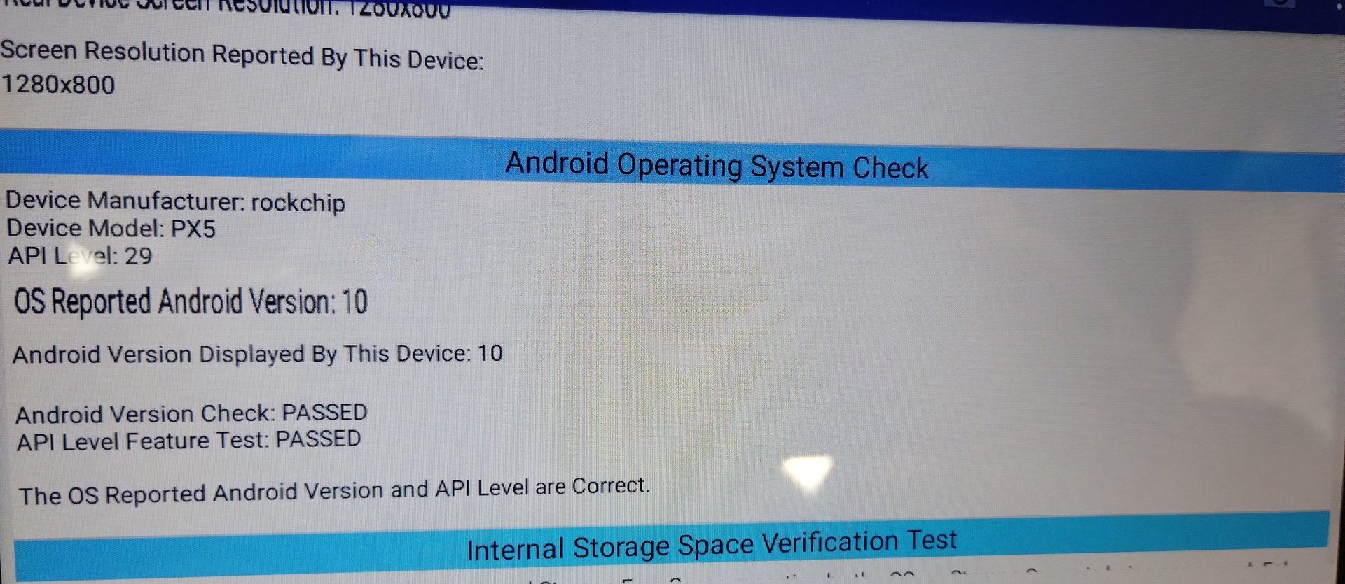

Ich habe die App "Fake Device Test" installiert.
Der App zufolge ist auf dem Radio Android 10 installiert (s. Anlage)

@Trauco
Ah, das ist ein PX5, die sind glaube ich spürbar hochwertiger, auch was Software angeht. Dann hast du ein echtes Android 10. :D
wow ... besten Dank für den Tipp ... genau was ich gesucht habe !!!
Reaktionen: Trauco
@Trauco , da kann ich trotzdem immer nur eines wählen... 🤔
@Invenit
Gerade nochmal getestet. Funktioniert bei mir wie in #3 beschrieben. Vielleicht kannst Du mal Screenshots von Deiner Vorgehensweise machen und hier einstellen.
