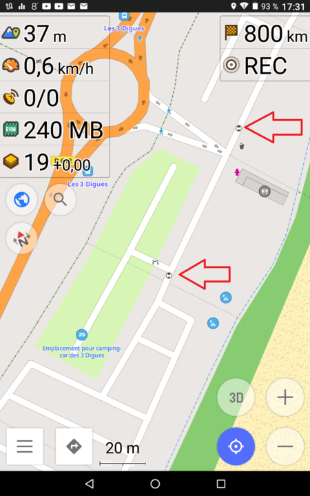

1 Bild sagt mehr als 1000 Worte
Rote Pfeile markieren die im osmand enthaltenen Höhenbegrenzungen
Nur wie kann ich die suchen?
POIs sind das nicht.

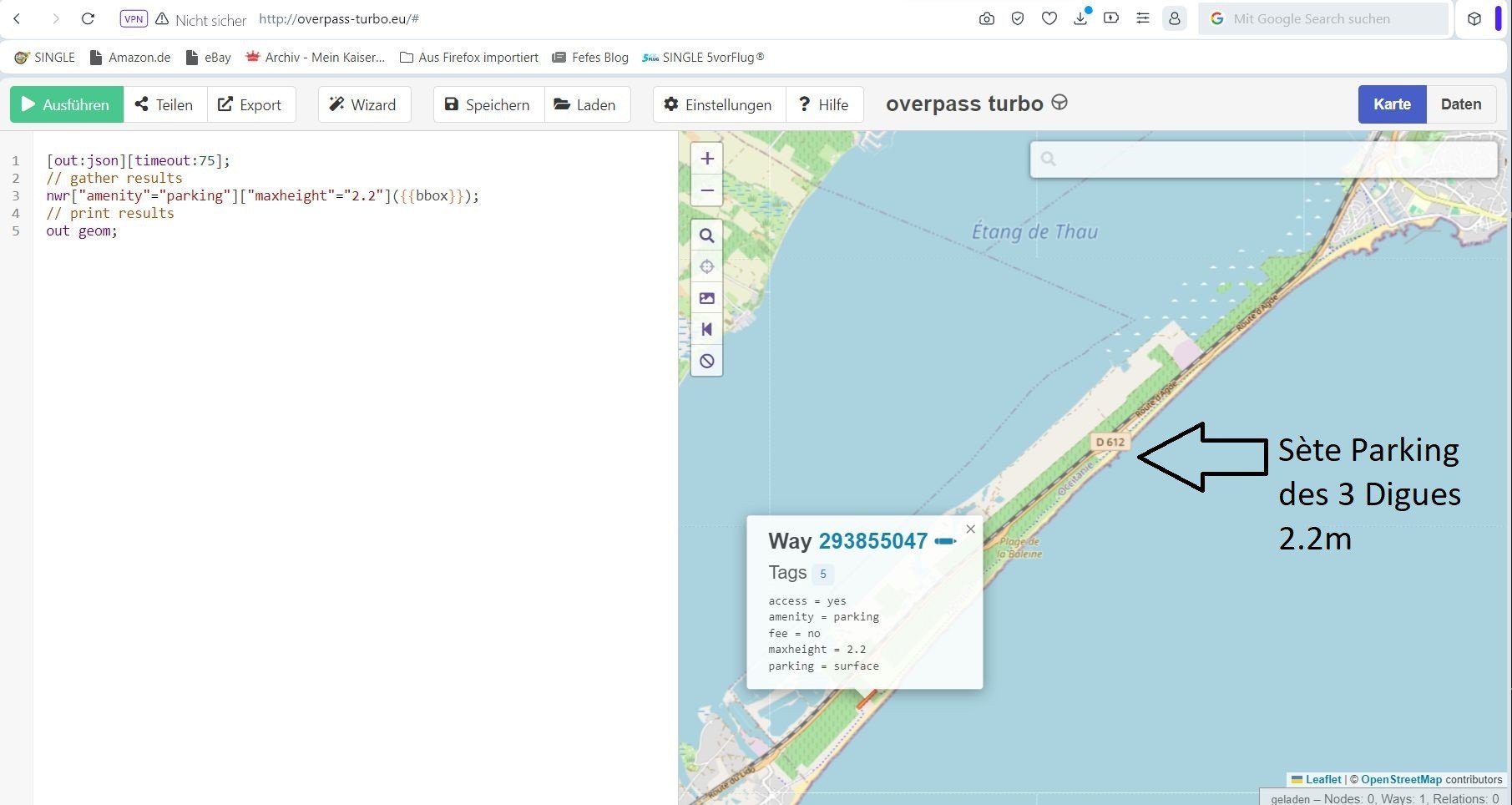

Hast du denn schon mal overpass-turbo getestet?
Mit dieser Abfrage bekommst du alle Parkplätze mit Höhenbegrenzungen angezeigt. Immer bezogen auf den sichtbaren Kartenausschnitt rechts. Zur besseren Übersicht ohne Tiefgaragen (underground) und Kaufhausparkplätzen (multi-storey).
Du mußt aber beachten das die Ergebnisse meistens keine Punkte, sondern Wege oder Flächen sind. Erfordert also noch einiges an Nacharbeit.
[out:json][timeout:75];
// gather results
nwr["amenity"="parking"]["maxheight"~".*"]["parking"!="multi-storey"]["parking"!="underground"]({{bbox}});
// print results
out geom;
für genaue Höhenangaben dann z.B. ["maxheight"="2.0"][
Für Straßen wie auf deinem Bild dann statt "amenity"="parking" nimmst du "highway"="primary", "highway"="secondary" oder "highway"="tertiary"
["parking"!="multi-storey"]["parking"!="underground"] kannst du dann natürlich weglassen.
Reaktionen: T5hala
Aha das hat im Zielgebiet unten links schon mal funktioniert:
(aber oben rechts nicht)
