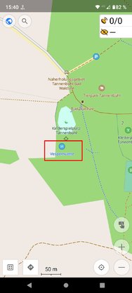

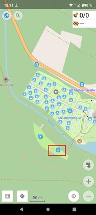

Wenn die Hütten in Openstreetmap eingetragen sind, kann man sie auch in Osmand finden. So findet man z.B. die "Vesperhütte" in der Nähe von Bad Waldsee auch in Osmand (s. Anlage).
Wenn Du Hütten findest, die noch nicht in Openstreetmap eingetragen sind und somit in Osmand nicht ersichtlich, kannst Du sie Openstreetmap eintragen.

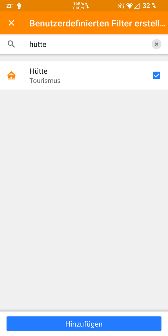

Suchen -> Kategorien -> runterscrollen-Benutzerdefinierte Suche -> Tourismus
Hier z.B. Hütte und Unterstand auswählen -> Anwenden -> Anzeigen -> Speichern (Kasettensymbol) -> Namen vergeben.
Jetzt gibt es den Namen als neue Kategorie.

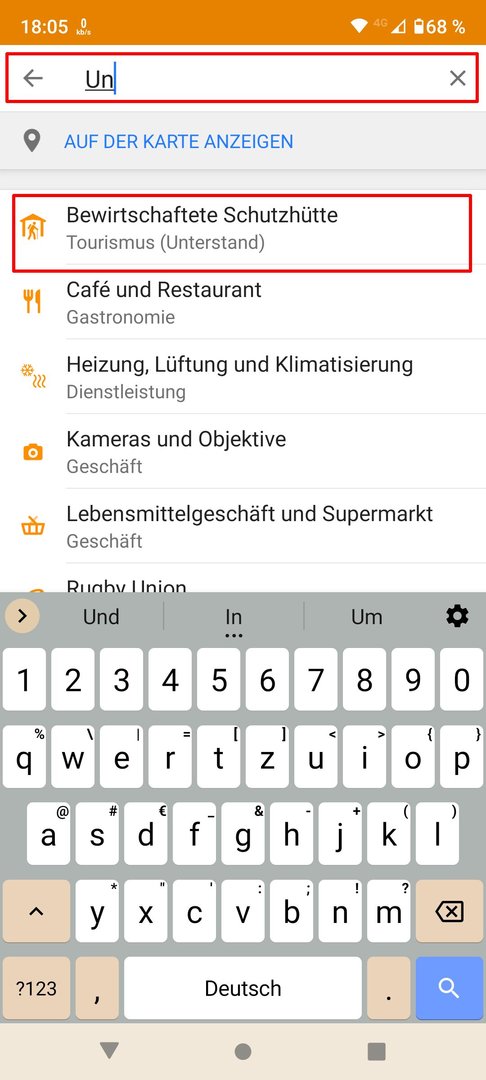

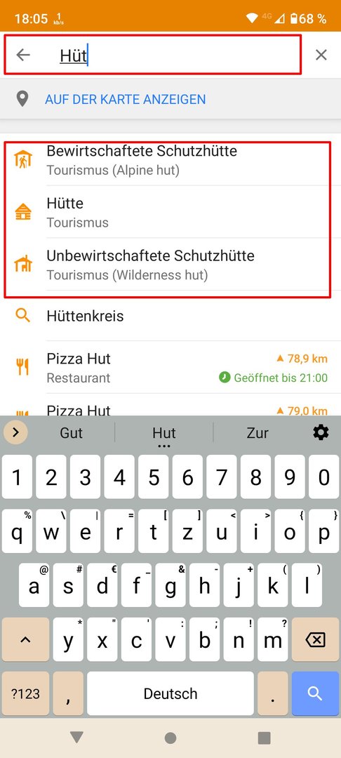

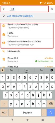

Wenn ich in der Suche im Bereich Kategorien bei der Suche nach einem Unterstand "Un" eingebe, wird mir sofort die entsprechende Kategorie angezeigt. Wenn ich dort bei der Suche nach einer Hütte "Hüt" eingeben, werden mir drei Kategoriebereiche angezeigt. (s. Anlagen)

Das kann ich bestätigen, allerdings werden trotzdem keine Unterstände gefunden. Dazu muss ich über die benutzerdefinierte Suche in die Kategorie "Dienstleistungen".
Man müsste wissen, welche Tags die von dir gefundenen POI-Typen haben.

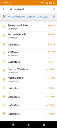

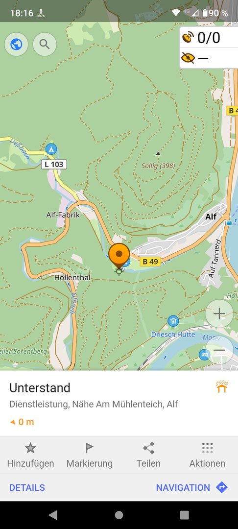

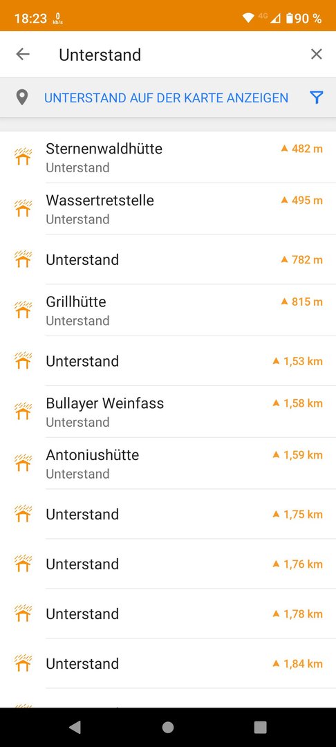

Da es bei uns in der Gegend nur wenige Wälder mit Unterstände, Hütten etc. gibt, habe ich mal an der Mosel in der Nähe von Zell nach Unterständen gesucht.
Ich habe bei den Kategorien nur den Begriff Unterstand eingegeben, ohne benutzerdefinierte Kategorie "Dienstleistungen". Dabei werden mir viele Treffer angezeigt.

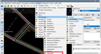

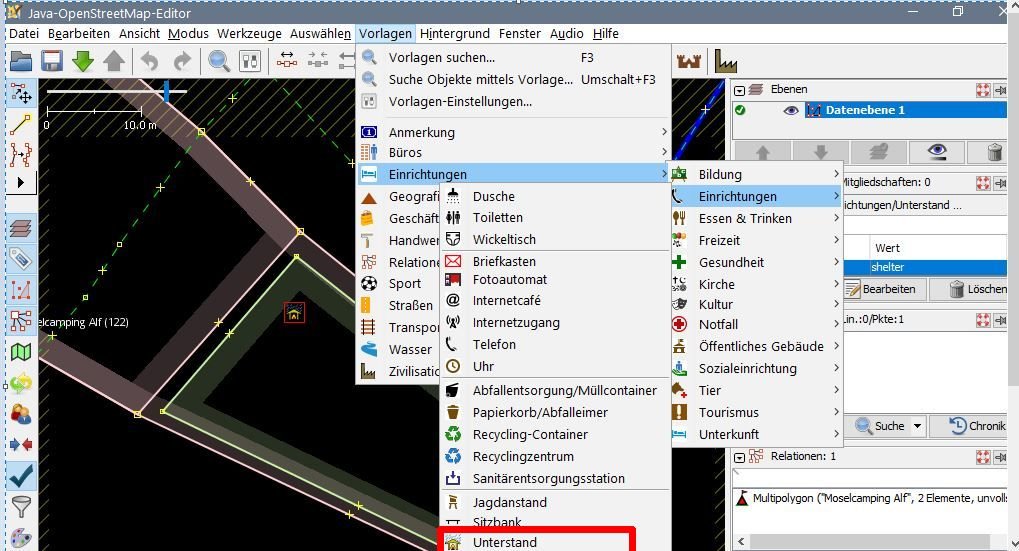

Einen Unterstand habe ich mir dann mit JOSM angeschaut. Dort gibt es bei der Erstellung von POI die Vorlage "Einrichtungen/Einrichtungen/Unterstand".
Auf dieser Seite werden die Symbole erläutert. Dort wird das Symbol unter dem Bereich "outdoor" mit dem Tag "amenity=shelter" gelistet.
