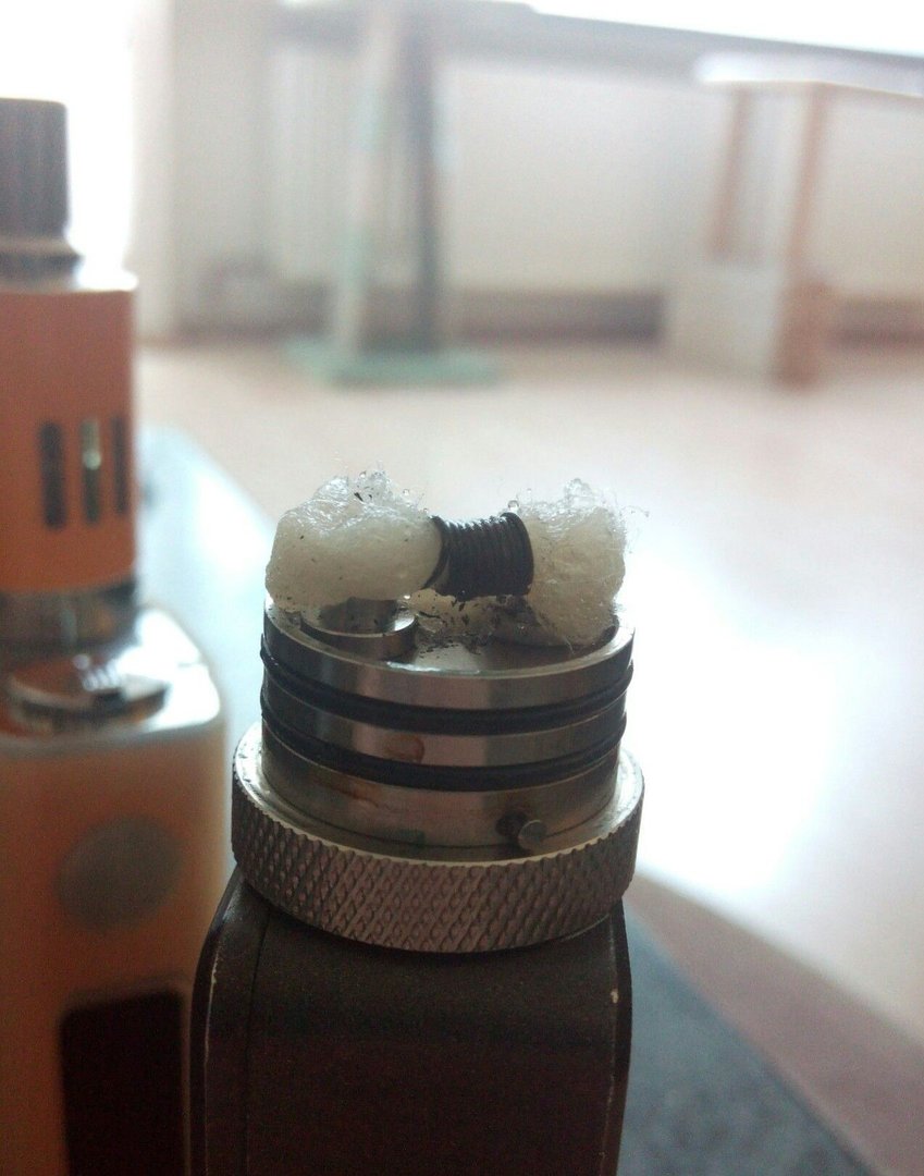

So , schau mal. Besser oder noch weiter Richtung Luftloch ?
Edit: Gerät zeigt 1,34 ohm an.
Und beim zusammen drücken der Wicklung nicht gleichzeitig feuern. Ausser du nimmst eine Keramik Pinzette! !!!! Soweit ganz gut geworden.
Reaktionen: MC Ecko
Ok danke. Ich feuere dann mach ich das Gerät aus und drücke die die Wicklung zusammen und dann von vorn. Sind 1,34 ohm für den Anfang ok oder zuviel?
Reaktionen: zR Atze
Wicklung und Widerstand sind ok. Wicklung kann aber noch weiter nach vorne zum Luft Loch.
Und noch etwas höher

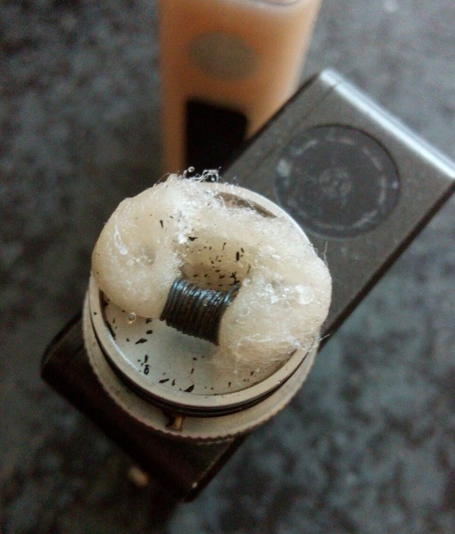

Meine Wicklung

Hoffe jetzt ist es besser:
1,51 Ohm.
Ist die erste. Die nächste wird anders.
Jetzt Watte durch. Nicht zu locker und nicht zu fest. 5-6 cm lang. Bekommst Du die Wicklung noch weiter nach vorne?
Joa. Noch Stück weiter vorn die Wicklung.
Wie breit muss ich denn die Muji warte abschneiden?
So 5-6 mm. An der rechten schraube ist noch ein Stück Draht. Das muss weg. Sonst kann da ein Kurzschluss kommen.

@G3mob was hast du denn mit deiner Wicklung gemacht? XD meine die schwarzen Brösel
Ok erledigt. Also watte 5-6 cm lang und 5-6mm breit?
Welchen Modus soll ich als Anfänger bei der eVic nehmen? Und bei wieviel Volt oder gibt das die Wicklung vor?
Ist Edelstahl Draht. Wenn s heiß wird Platz mal etwas ab.
