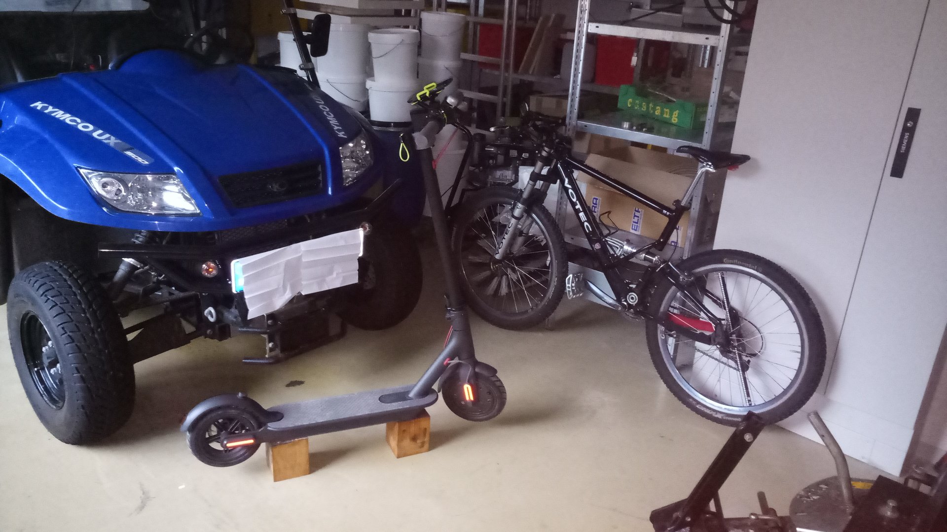

Hab das gute Stück zum Jahresende 2017 von Gearbest bekommen. War einer der letzten für knapp unter 300 Euronen.
Erstaunlich schnell angekommen (runde 4 Wochen) wurde das gute Stück ausgepackt und kurz Probe gefahren.
Ganz ohne Scheiß...ich war erstmal hin und weg!!!
Lenker drauf, anschalten, ankicken, losfahren. Das Ding is fix und macht nen Heidenspass :thumbup:
Zurück in den Hafen und dat Teil rauf auf die Werkbank. Ladegerät angeschlüsselt, Ventile rausgeschlüsselt.
Rein mit dem guten Reifendicht und nachdem die Ventilchen wieder da sind wo sie hingehören 2,5 bar auf die Gummis.
Intensivcheck. Auf den ersten Blick ist die Verarbeitung rundum gut. Die Scheibenbremse muss kurz eingestellt werden und macht danach das was sie soll. Die Scheibe selbst ist etwas unwuchtig (die is auch recht dünn) aber auch das ist schnell behoben und ich werde bei Gelegenheit die Drehbank beauftragen mal ne Neue zu fertigen :thumbsup:
Lenkkopf und Knickgelenk haben zu diesem Zeitpunkt kein Spiel und bleiben wie sie sind.
Während die zentrale Energiequelle vollläuft wird schonmal MiHome und Ninebot installiert, der Smartphonehalter an den Lenker gebracht und ganz wichtig, dat Täschken mit dem Scheibenbremsenschloss befestigt :lol:
Nach rund 2,5 Stunden is der vorgeladene Akku voll und der Spass beginnt am Nachmittag des 22.12.2017.

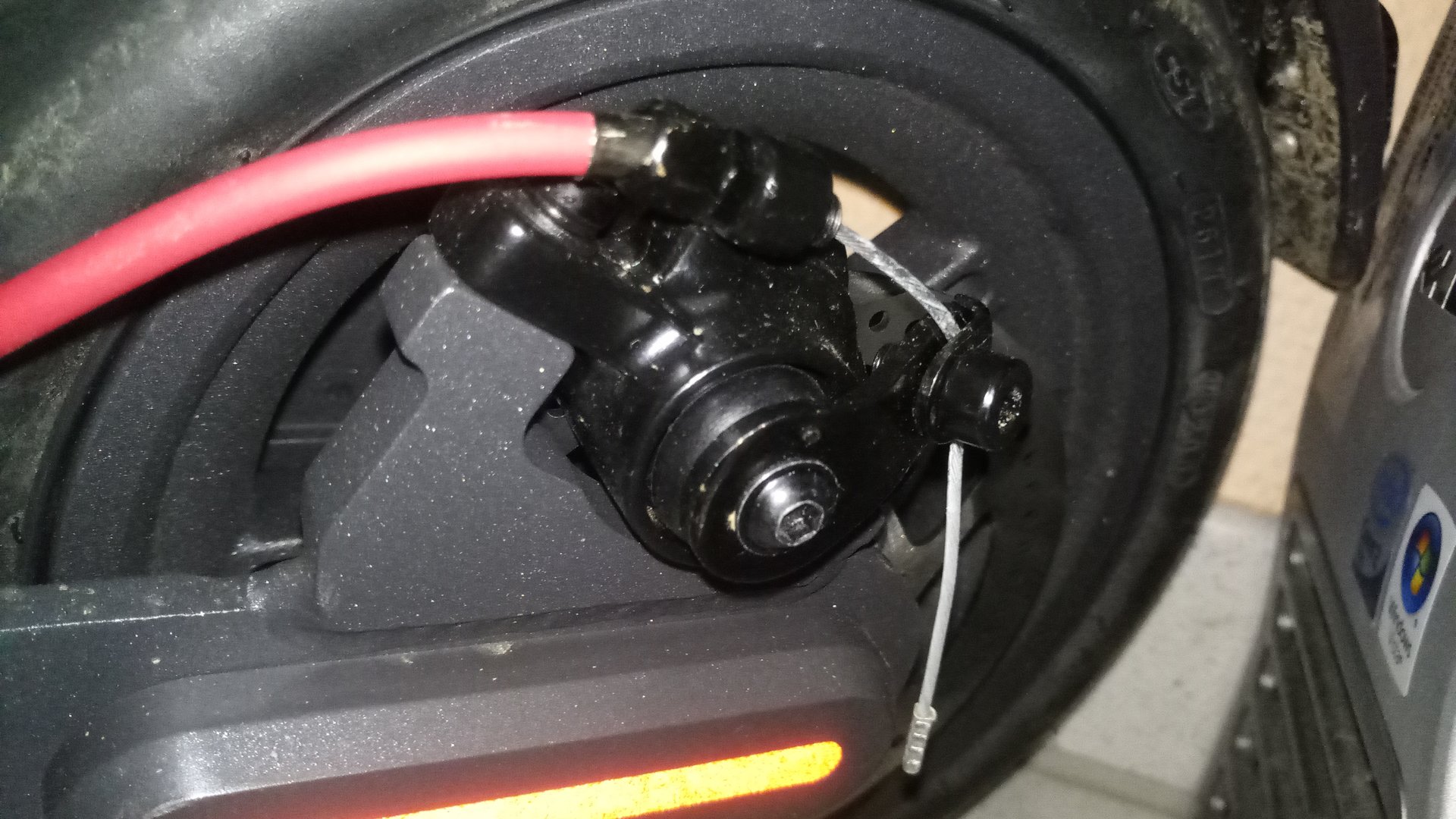

Mir ist aber direkt negativ aufgefallen, dass die Bremse murks ist. Die ist ja viel zu schwach eingestellt und schleift auch gerne. Kann mir einer Tipps geben, wie ich das Problem lösen kann?

Der Seilzug der Scheibenbremse muss eingestellt werden. Dabei sollte man darauf achten das die Scheibe im Freilauf nicht schleift. Es ist bedingt durch den einseitigen Druck des äußeren Bremsklötzchens nunmal so das beim Bremsvorgang die Scheibe zum Hinterrad gedrückt wird. Ziehst du die Bremse im Stand verzieht sich die Scheibe und wird unwuchtig. Wie schon erwähnt ist die Scheibe ist recht dünn. Ich denke mal das sich das Problem mit einer etwas dickeren VA Scheibe aus der Welt schaffen lassen würde. Ob sich da der Aufwand lohnt stelle ich allerdings in Frage.

Danke, ich habe ein bisschen an der Bremse rumgespielt und sie bremst jetzt nicht besser oder schlechter als vorher ^^ Eigentlich wollte ich den Bremsweg irgendwie verkürzen, weil ich die Bremse immer komplett anziehen muss und die Bremskraft sich erst spät entfaltet.
@casiragi
Hmmm...da vermute ich einfach mal...dat machste falsch!?
Du musst die Imbusschraube lösen und dann den Zughebel sozusagen vorspannen.
Die Bremsbacken sollten bei mittlerer Bremshebelstellung geschlossen sein.
Das ist dann bei mir der Moment wo die Bremse blockiert!!!

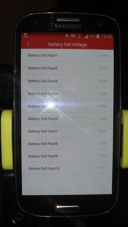

Mein Roller hat nun auch 120km runter ,hab aber das gefühl er verliert immer mehr an Leistung.
Im Energiesparmodus ist bei 15 kmh schluss, auch so ist er nicht mer so spritzig.Und unter 50% akku ist er wirklich schlapp.
War eigentlich sehr zufrieden bis jetzt.
IMG_20180219_134315.jpg @pabe98
Merkwürdig
Wie sieht denn der Ladestatus deiner Zellen aus?
Im Mi Home findest Du den im Menü Battery Info / Battery Cell Voltage
Das sollte im voll geladenen Zustand wie auf dem Foto aussehen!!!
Das schaut auch so aus. Fahre zur Zeit nicht,zu kalt.Der Roller steht im Keller an der Heizung .

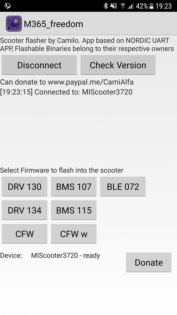

Anhang anzeigen 620069 Anhang anzeigen 620069 Anhang anzeigen 620069 Hallo Zusammen,
hab gestern die Firmware mit der M365_freedom App geflasht :thumbsup:
Da ich das Chinamopped un nich den Eurofighter mein Eigen nenne, nur mit der CFW w.
Wird so empfohlen weil die Chinaversion wohl nur eine Sicherung in der BMS hat und die für Europa zwei!?
Zurück zur Firmware.
Dingelchen läuft jetzt ca.28,5 Km/h auf der Geraden (is cool und mehr empfände ich auch als gefährlich)
aaahaahaaaber!!! Am Berg echt genial!!! Wo ich vorher einfach stehengeblieben bin läuft mir der Scooter jetzt mit rund 10-15 Km/h locker das Bergelchen hoch :scared:
Desweiteren bremst die rekupierung beim Gas wegnehmen weniger und setzt erst merklich beim ziehen des Bremshebels ein.
Alles in Allem ne stimmige Geschichte wie ich finde.
Der CFW flash (nur für Europa Version) soll das Teil sogar bis 31 Km/h beschleunigen können (von mir klare Empfehlung dagegen!!!)
Das hier beschreibt auch lediglich meinen Eindruck und wenn ihr das ausprobiert macht ihr das selbstverständlich auf eigene Gefahr!!!
