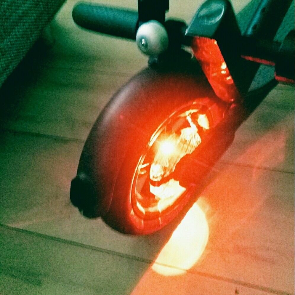

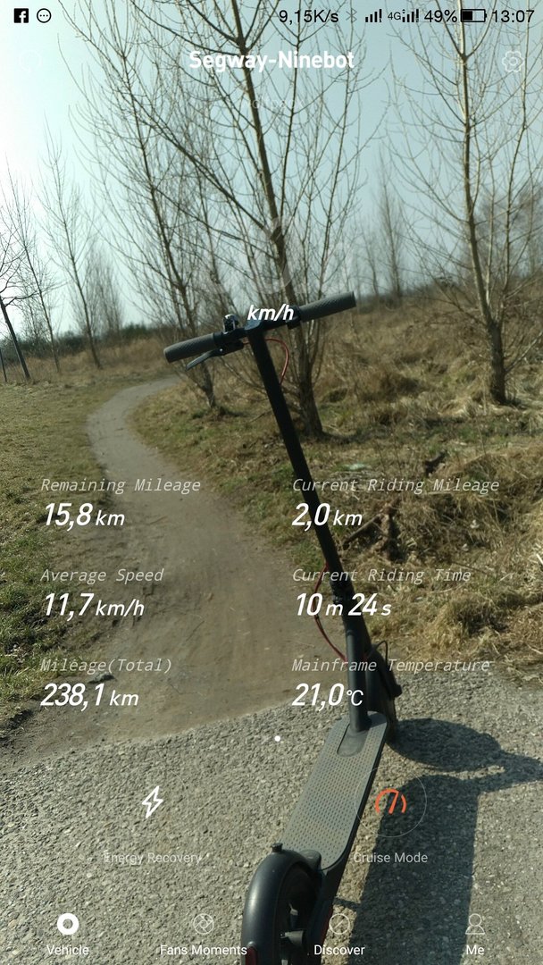

@Target1968 hallo mein Bester! Habe Deine Posts verfolgt, zwecks Erfahrungs er gleich.... Vielen Dank für deine Doku. Dein Post zu den 10" Schlappen hat mich jetzt motiviert persönlich zu werden: Also wie bei Dir... M365 youth bzw. MIJIA 187 Kaufdatum war 22.2. (chinesische unglückszahl lol) kein Firmwareupdate gemacht obwohl die App es immer vorschlug. Drv 133 BMS 107....erst BMS ( Bluetooth) auf 115 gesetzt. Dann cfw w geladen..... Vorher 26-27 kmh ohne G-Kräfte jetzt 32kmh mit Anschub. - ES IST DEUTLICH SCHWERER LANGSAM ZU FAHREN. Öko funktioniert, cruiser funktioniert nur eben gedopt.
Ich habe 500km gefahren bevor ich mich zum flaschen entschloss. In dieser Zeit hatte ich 4 Platten hinten, zwei vorne. Ich habe von Continental Tour 26 Schläuche gekauft in 8 ½x2 26mm Ventil in D gibt auch S und A also kosten 3€ VersNdfrei in 2Tagen da. Die Schläuche sind etwas enger Als die 17,1mm der Felge ist aber egal, die D Ventile wie beim Rad funktionieren am besten mit einer Tretpumpe mit kurzer Verlängerung. 3.1 - 3,6 psi sind optimal
Da ich keine Lust habe irgendwo liegen zu bleiben und lieber immer neue Expeditionen unternehme habe ich mir die Vollgummi Reifen bestellt von Kendra ohne die Löcher! Da verfängt sich nur Dreck drin und je mehr Gummi desto besser die Dämpfung wenn es gutes Kautschuk ist, Löcher ohne Luftdruck absorbieren keine Kräfte!!! Als die Schlappen kamen hatte ich echt Angst es geht nicht, denn der Durchmesser beträgt nur 14cm Die Felgen haben 17,1 cm... Aber: Mikrowelle immer 1min volle Power und drehen jede Seite 3Mal (Handschuhe anziehen) und sie sind elastisch wie dicke Gummibänder, dazu Vaseline oder besser vom KFZmech Reife paste wie Butter auf dem Toast oder am Rand der Felge und dann ging es total easy!!!! Wirklich ohne Kraft, einfach nur Technik.
Ergebnis 34kmh. Aber gut abkühlen lassen ohne abschrecken damit sie sich nicht verziehen etc. Kann ich echt empfehlen. Auf Amazon gibt es das Stk. 16€ VersNdfrei Zollfrei, 14Tage aus China.
Nach dieser Methode sollte es auch mit den 10" Schlappen gehen... Und die sollten sogar noch mehr Ausdehnung verkraften, da es ja mehr Material ist. Würde mich freuen von deinen Erfahrungen zu partizipieren. Crimson

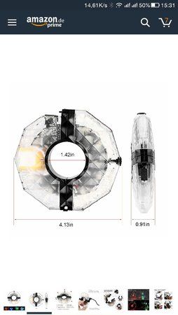

[doublepost=1525106614,1525105167][/doublepost] Screenshot_20180427-153116.jpg compress_3.jpg Screenshot_20180325-130753.jpg
