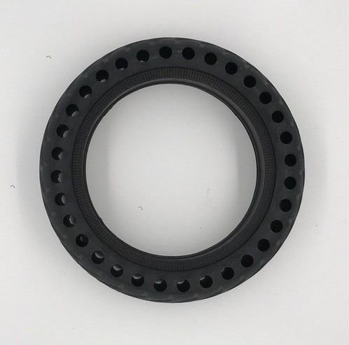

Holst Du richtiges Vollgummi oder die mit den Löchern drin?

@Poepel
Neee...hab Vollgummi bestellt...ich glaube nich an Löcher :biggrin::lol::cool2:

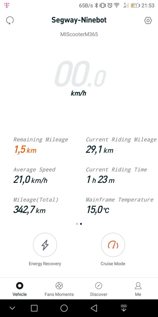

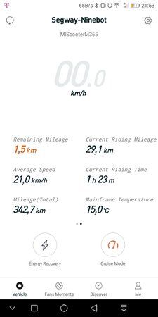

Hab ihn mal ganz leer gefahren. Energiesparmodus, 73kg,wenige Steigungen 300hm.
Auch mal Bergab Rollen lassen.
Hab 3 Pausen a 5min. Zum abkühlen gemacht, das Licht war 60% der Strecke an, 10 Grad kalt gewesen.
Allerdings war er gechippt mit der cfw c200 Version.

Die mit den Löchern sind noch nicht da.
Dafür habe ich nun einen "Bremmsplatten" im Vollgummireifen, was sich äußerst unkomfortabel fahren lässt.
