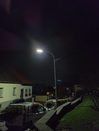

@Fretchen im Dunkeln ist der Unterschied noch extremer. Da sieht man, was man alles aus der Kamera mit der richtigen Software rausholen kann.
Welches ist mit gcam? Ich finde das linke fast stimmiger als das rechte.

@Zentrum links stock, rechts GCam. Bei der GCam ist das schon sehr aggressiv aufgehellt, aber auch weniger Bildrauschen vorhanden.

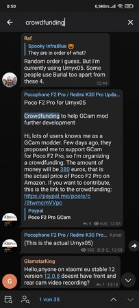

Angeblich sammelt der bekannte GCam-Modder "Urnyx05" gerade Geld, um für sich ein Poco F2 Pro kaufen zu können, mit dem er dann seinen GCam-Mod für das Poco F2 Pro optimieren kann. Sehr schön!
@Credipede wo genau?
Ein Telegram-User mit dem Namen "Urnyx05" hat es in der der Telegram-Gruppe "Pocophone F2 Pro / Redmi K30 Pro | OFFICIAL" bekanntgeben. In der von mir erwähnten Telegram-Gruppe ist "Urnyx05" ein Administrator. Außerdem wurde mehrfach von anderen Telegram-Usern bestätigt, dass es der echte "Urnyx05" ist. Ich persönlich warte lieber noch auf einen Post von "Urnyx05" auf XDA-Developers, denn dann kann man sich sicher sein, dass der in dem Telegram-Post verlinkte PayPal MoneyPool von dem echten "Urnyx05" erstellt wurde.
