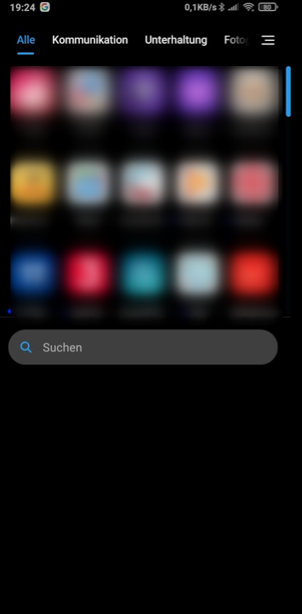

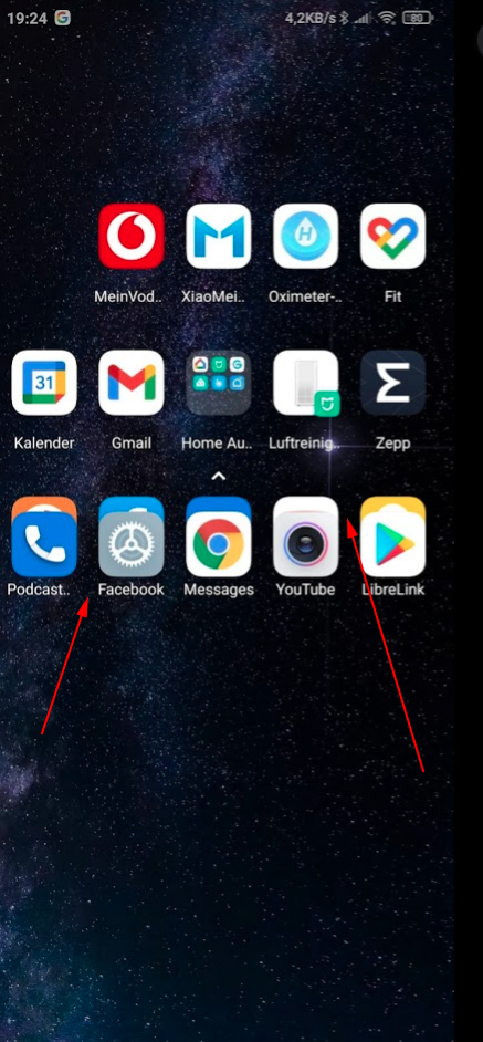

1. Überlappende Icons bei Gesten-Steuerung "Home", wenn man in der Suche in der Appübersicht ist
Ich habe im Poco-Launcher die Gestensteuerung und habe die Steuerelemente dauerhaft ausgeblendet. Wenn ich im App-Drawer bin und vom unteren Rand hochwisches ("Home-Geste") dann bleiben Icons stehen und überlappen sich. Erst ein Beenden Erzwingen des Poco launches löst dies ( bis ich die Geste wieder mache ). Fehler ist immer wieder reproduzierbar.

Das Launcher Problem konnte ich grad selbst lösen. Ich habe manuell über Webbrowser die 2.20.1.17 Version vom PocoLauncher installiert. Dort ist das Problem weg. Was ich nicht verstehe, ist warum mir 2.20.1.17 nicht über die Systemapp-Updates angeboten wird

Das Problem wurde mit dem pocolauncher Update gelöst.
