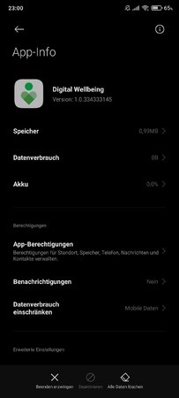

Hallo, hat jemand von euch schon mal versucht Systemapps wie z. B. WETTER zu deaktivieren? Mit Android 10 war dies möglich. Seit dem Update auf 12..2.4 kann ich keine App mehr deaktivieren. Genauso Google Lens. Lediglich updates deinstallieren ist möglich. Deaktivieren nicht.
Komisch die konnte ich auch vor dem Update nicht deaktivieren.!
@HCD Beispiel: Digital Wellbeing war deaktiviert. Hab ich gerade aktiviert. Deaktivieren geht aber nicht. Bei keiner App..
Mein Fehler.. Hab die Apps bestimmt über die App "Hidden Settings" deaktiviert. Damit geht es zum Glück noch.
