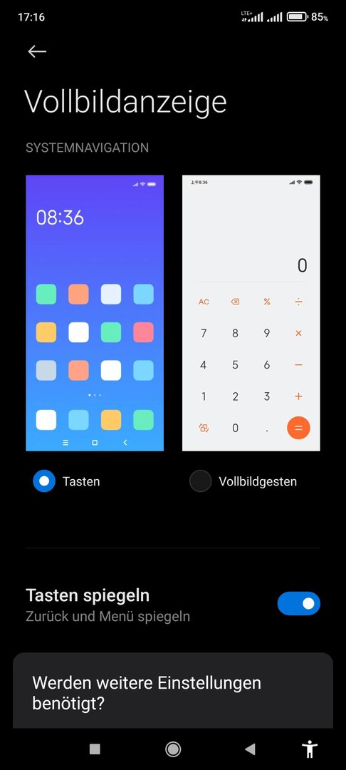

@Verpeilter Neuling :
Wenn du auf voll Bild Gesten Steuerung statt auf Tasten stellst,dann funktioniert die Gesten Steuerung nicht wenn der Nova Launcher aktiv ist.

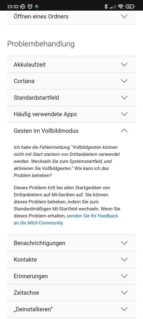

Siehe FAQ vom Microsoft launcher. Seit Android 11 Miui 12 geht die Gestensteuerung mit 3rd party launcher nicht.
Bearbeitet von: Raz3r - Grund: Bild verkleinert. Grüße Raz3r
Reaktionen: Verpeilter Neuling und Jorge64

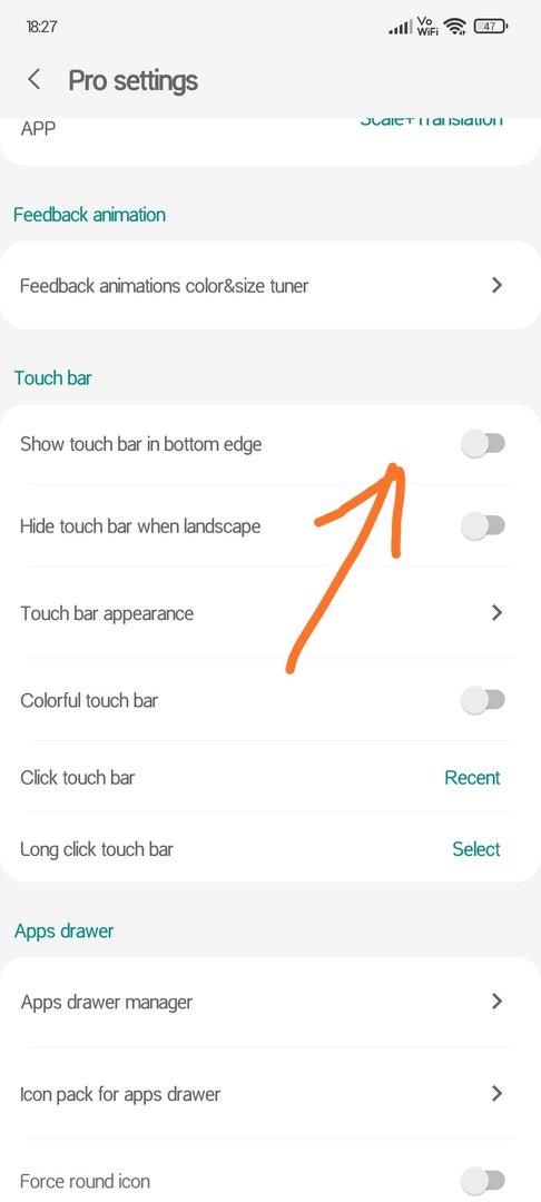

@klajstus ich hab 12.5.6 drauf, der strich ist aber da.
in den pro-settings von my gesture ist er deaktiviert - wäre mir auch neu, wenn das ein neues feature von my gesture wäre, damit man die pro-version kauft.
was ist da bei mir anders?
