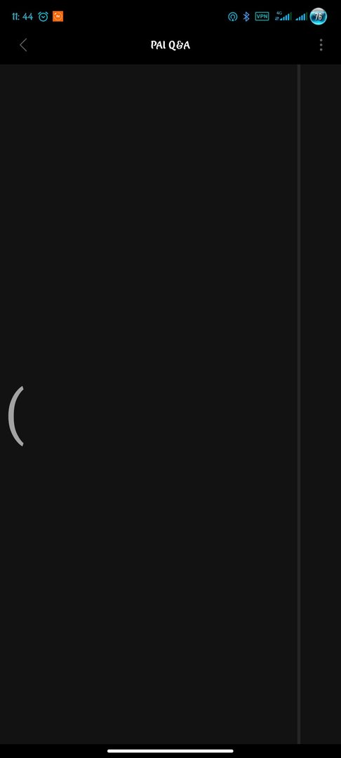

Mr_Blue_Sky schrieb:
@derArnie das kann ich bestätigen. Hatte ich bisher 3x seit ich das F3 benutze.
Der "Übeltäter" ist entlarvt. Es ist bei mir die MiFit app die sich dunkel und entartet (ich weiß gerade nicht wie ich das anders beschreiben soll) in den Vordergrund drängt und dann auch nicht auf Eingaben reagiert.
Anhang anzeigen 894620Anhang anzeigen 894620 Screenshot_2021-05-31-11-44-51-549_com.xiaomi.hm.health.jpg
Reaktionen: Verpeilter Neuling und WWolf
