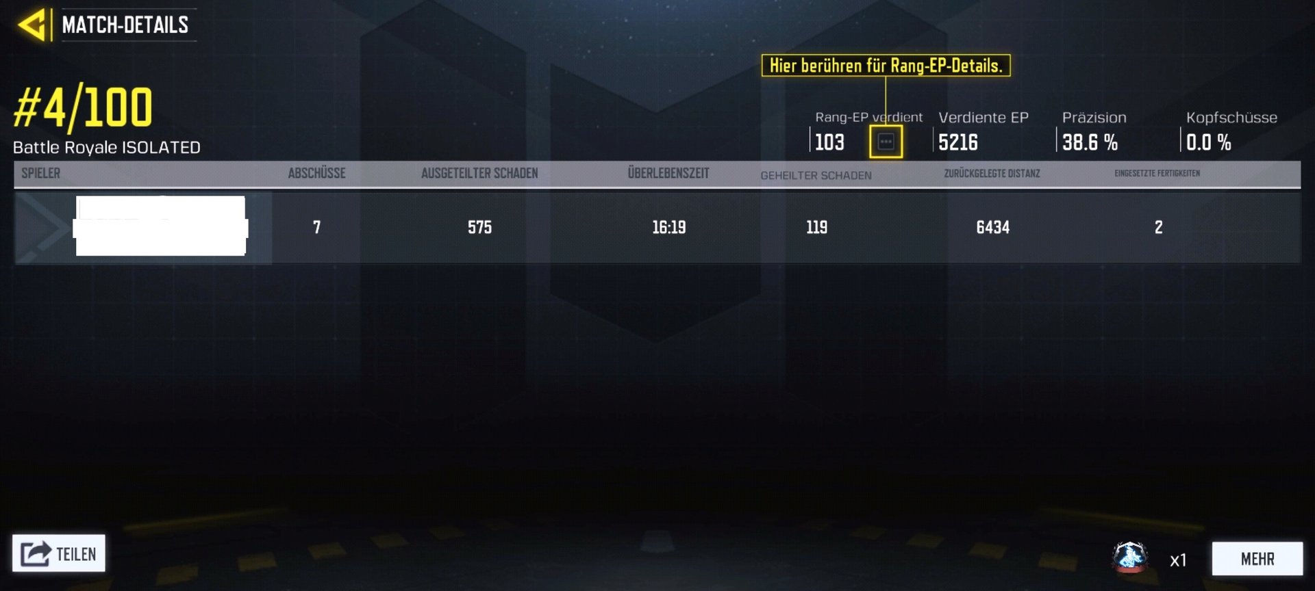

Etwas über 16 Min. ging meine Runde. Nix passiert. CODM auf Max. Settings, ca. 40 FPS im Schnitt. CPU GPU so 30-40%.
