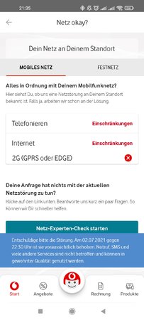

Immerhin wird jetzt hier schonmal eine offizielle Störung angezeigt. Wobei ich bezweifle, dass das in einem Zusammenhang steht..
Abwarten und Tee trinken. :)

Mein Vodafone App gibt's bei mir nicht auf dem Handy , von daher kann ich das ausschließen...
