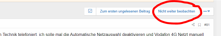

Mal offtopic ganz kurz...
Ich bekomme jedesmal wenn hier einer antwortet eine Email geschickt obwohl der ganze Email benachritigungs Krempel ausgeschaltet ist in der Privatsphäre und Einstellungen. Alle Haken sind raus.
Kann mir ein Erleuchteter oder Admin mir ein Tip geben ob es noch irgendwelche Einstellungen dafür gibt?
Offtopic wieder aus...
@#FoLeY#
Und dann evtl. wieder auf "beobachten" (nur halt ohne Email).
Reaktionen: #FoLeY#
Danke , ich werd's Mal testen.
Jep , es funktioniert @hagex ...
Reaktionen: hagex
