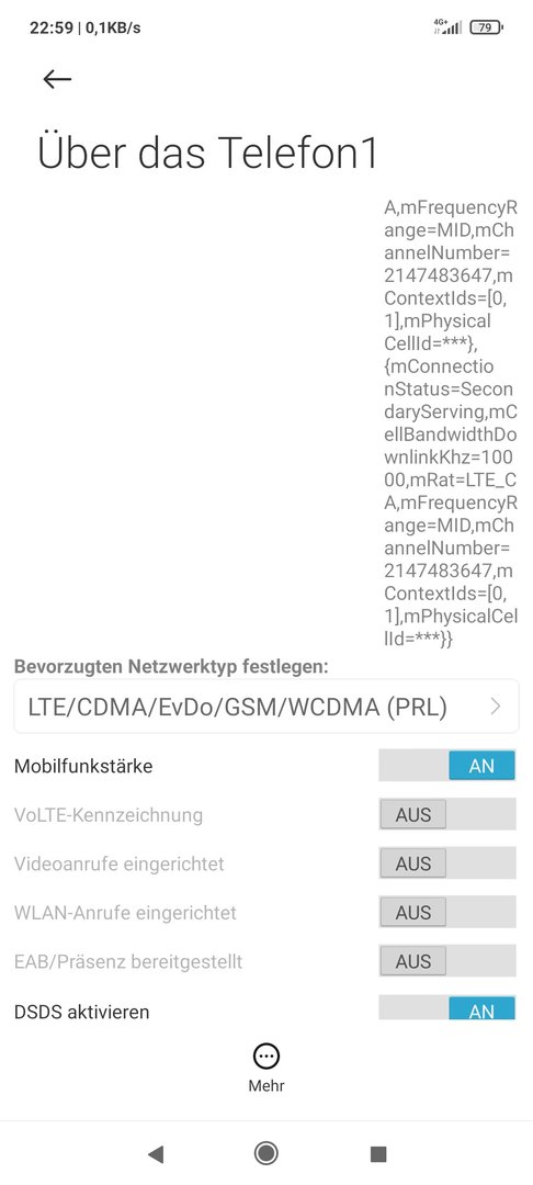

Hallo, hat es jemand schon geschaft VoLTE zu aktivieren? VoWiFi geht von Haus aus aber VoLTE nicht, kann man nicht aktivieren, auch nicht mit *#*#86583#*#*

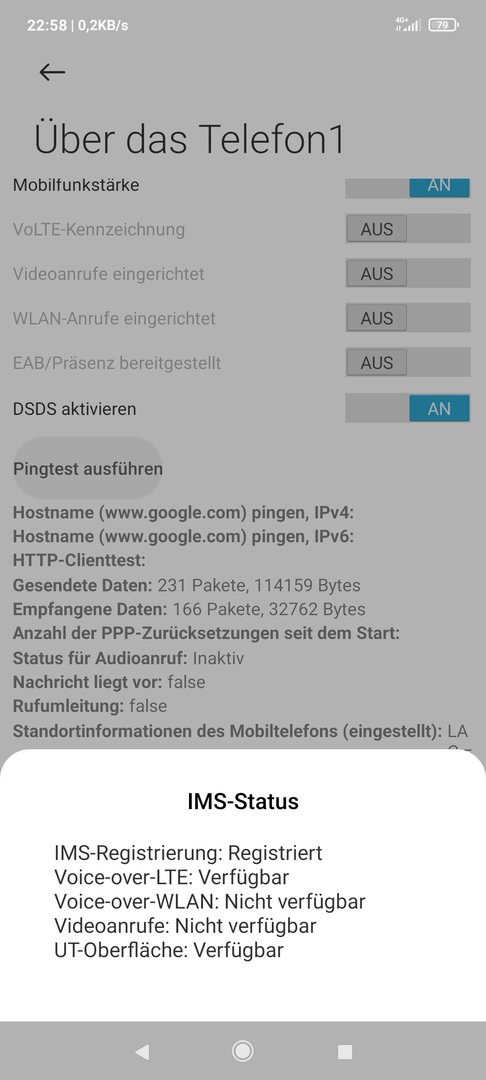

Was sagt denn *#*#4636#*#* ?
Der IMS Status sagt das VoLTE verfügbar ist. Aber die VoLTE-Kennzeichnung ist aus.

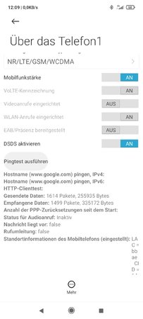

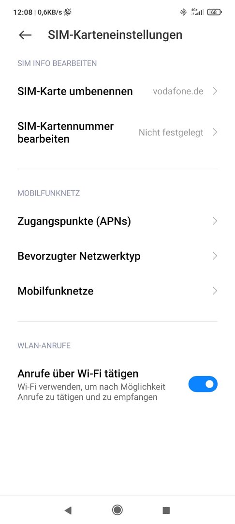

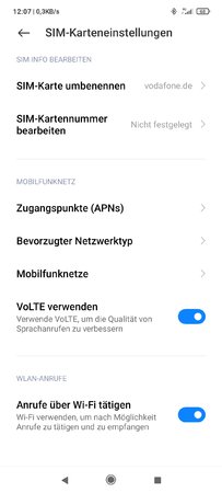

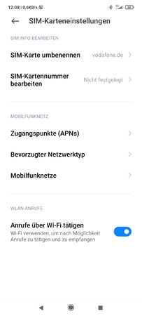

So ich habe nun ein bissel getestet und bin max. verwirrt!
Mit Dailercode *#*#86583#*#* habe ich VoLTE deaktiviert. Dann bin ich in die SIMkarten Einstellung und fand den Menüpunkt VoLTE aktiviert. Sieh Bild VoLTE deaktiviert.
Schaue ich dann unter *#*#4636#*#* nach, steht da zwar das VoLTE-Kennzeichnung AN ist unter dem IMS ist es aber AUS. Siehe Bild VoLTE-Kennzeichnung. Mach ich jetzt einen Anruf springt er auf H+
Aktiviere ich mit die mit Dailercode *#*#86583#*#* VoLTE, dann ist der MenüPunkt nicht vorhanden. Siehe Bild VoLTE aktiviert.
