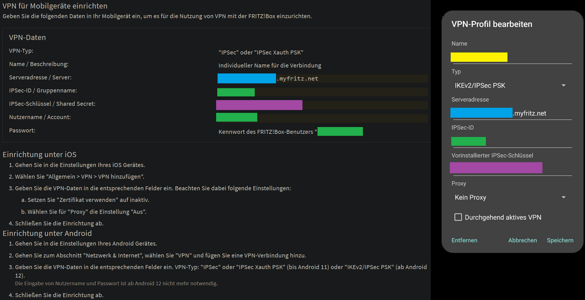

Ich hab Lineage auf dem F3, die ältere 6490 und keine Probleme mit dem VPN. Es gibt wohl Provider die VPN blocken, man sollte sich auch erst vom WLan der Box trennen, bevor man das VPN übers Internet startet. Nur mal so als Grundregeln.
Ansonsten habe ich den FB-Nutzer genauso genannt wie die IPSecID, sollte aber keine Rolle spielen, zumindest ab Android 12.
