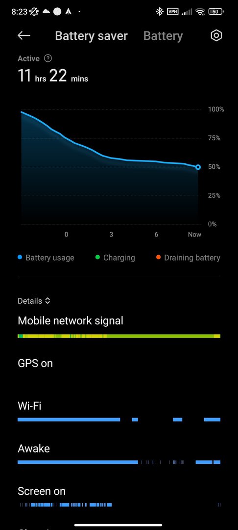

so sah es heute Nacht bei mir aus. wenn das Telefon ne Zeit ruhig da liegt dann geht WiFi aus. und ich habe auch nichts in der Richtung eingestellt, das tritt erst seit MIUI 13 auf

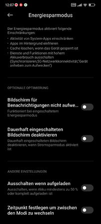

Hallo
Ich habe mir echt den Kopf zerbrochen wegen abschalten Wlan/mobile Daten.
Ich habe genau 2 Punkte gefunden Natürlich nicht aktiviert,aber bei beiden Punkten ist z.b bei mir 23.00 und 7 Uhr eingetragen.
Geplantes Ein/aus schalten,hat wohl keiner aktiv klar.Aber unter Akku rechts oben Zahnrad...
Energiesparmodus scrollt runter...andere Einstellungen gibt es 2 Punkte.
Ausschalten wenn Aufgeladen
Und Zeitpunkt zwischen Modi zu wechseln.
Und hier ist die gleiche Uhrzeit hinterlegt.
Dann könnte es doch die Idee sein, die Uhrzeiten veränderst. Stelle doch mal 23:59 bis 00:01 ein. Wenn es das ist, dann sollten die 2 Minuten doch niemanden stören ;)
